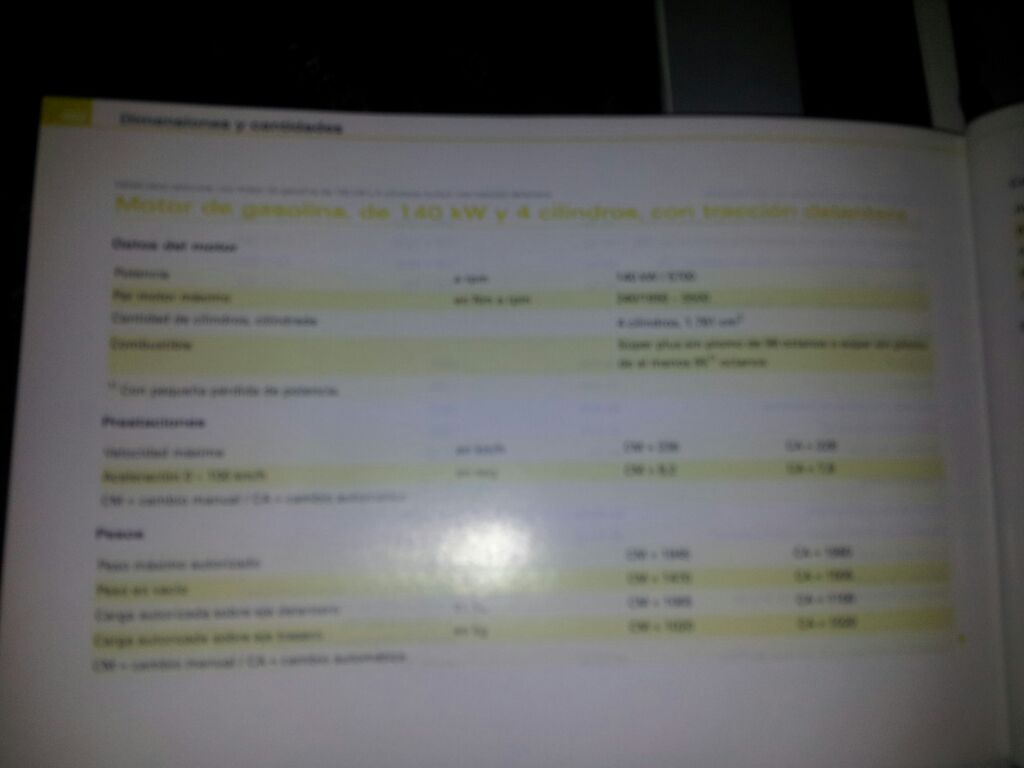

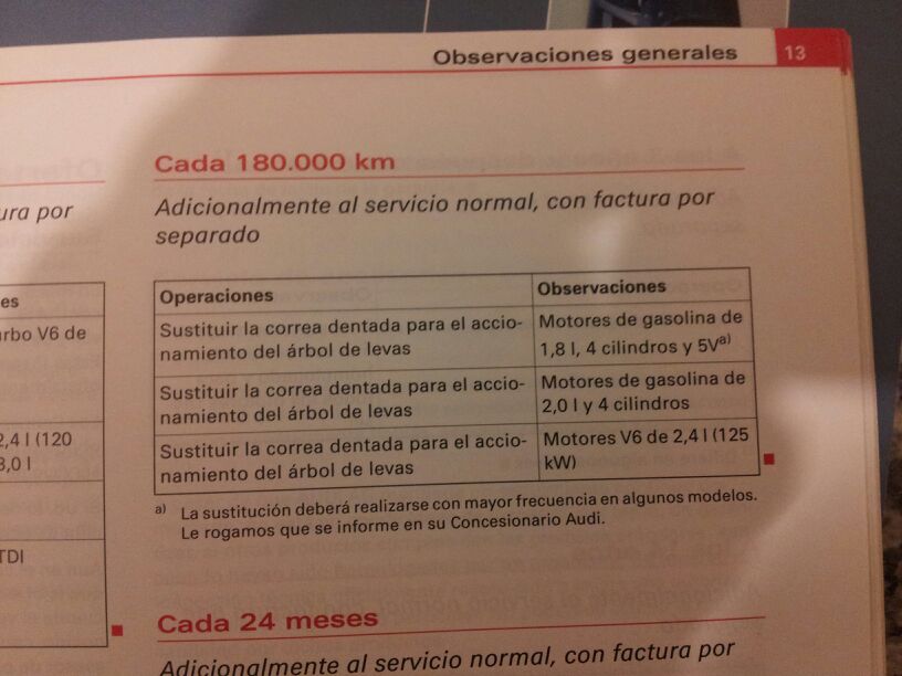

chaves43 Publicado 3 de Abril del 2013 Denunciar Publicado 3 de Abril del 2013 Yo cambio alternativamente (cada 90 mil) aparte de la correa, una vez bomba y otra tensor y rodillos. Está claro que lo mejor es todo nuevo, pero yo creo que el tensor aguanta 180 mil y la bomba tambien, y más. Suerte. Tolo te cito para decir que la bomba de agua en el mio solo aguanto asta los 160000 y que la correa estaba muí bien ya que en mi coche el cambio se hace a los 180000 km Enviado desde mi GT-I9100 usando Tapatalk 2 Chaves Que modelo tienes, cambio a los 180000, jo que lujo!!! ASI Saludos Tengo el 1.8t Codigo bex. Y en el libro pone que a los 180000. Adjunto foto Enviado desde mi GT-I9100 usando Tapatalk 2 Responder
chaves43 Publicado 3 de Abril del 2013 Denunciar Publicado 3 de Abril del 2013 En esta que es del libro de revisiones es lo que pone Enviado desde mi GT-I9100 usando Tapatalk 2 Responder
