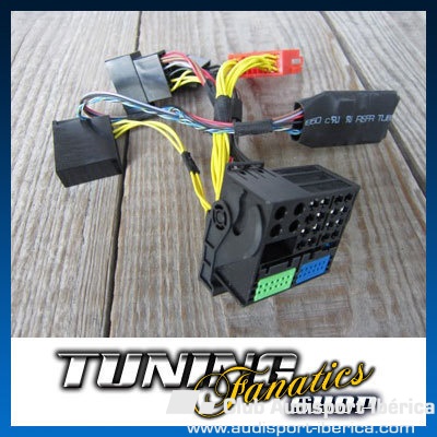

dnomyar Publicado 10 de Marzo del 2013 Denunciar Publicado 10 de Marzo del 2013 Saludos Ivan, yo tambien poseo un audi del 97 en mi caso sin canbus....consegui una concert 2 de audi y pregunsté en el foro de equipos multimedia....expuse esta foto del canbus y me dijeron que era lo que me hacia falta... te dejo la foto sacada de ebay .... saludos!! Responder
Ivan Noe Publicado 16 de Marzo del 2013 Autor Denunciar Publicado 16 de Marzo del 2013 (editado) Saludos Ivan, yo tambien poseo un audi del 97 en mi caso sin canbus....consegui una concert 2 de audi y pregunsté en el foro de equipos multimedia....expuse esta foto del canbus y me dijeron que era lo que me hacia falta... te dejo la foto sacada de ebay .... saludos!! Muchas gracias amigo, pero.... Ese conector es tipo QuadLock, es para RNS-E no vale para Concert 2. No creo que lo hayas comprado y conectado porque la conexion de la radio es doble ISO y ese es de QuadLock, si que es cierto que venden uno similar que es el que he comprado yo, pero ese en concreto para la radio que tenemos no vale. Ademas que mi problema es de cableado, el simulador de CAN-BUS lo tengo, mi lio es que me faltan cables por conectar y tengo cables que no se para lo que son. El pequeño circuito que viene cerrado con aislante termico donde viene el simulador de CAN-BUS lo tengo, pero no me funciona porque me faltan cables que tienen que conectarse desde el coche, ese es el tema de mi post, que cables son y cuales son los que tengo sin conectar. S2.... Editado 16 de Marzo del 2013 por Ivan Noe Responder

jesus20329 Publicado 15 de Enero del 2021 Denunciar Publicado 15 de Enero del 2021 Despues de 7 años, igual si alguien sabia algo se le ha olvidado. Explica que es exactamente lo que te pasa a ver si podemos ayudarte, sobre los cables del conector negro el gris/azul, es el de iluminacion, y debe haber uno blanco/azul que es de el velocidad y lo que no recuerdo es el de la linia K Responder
