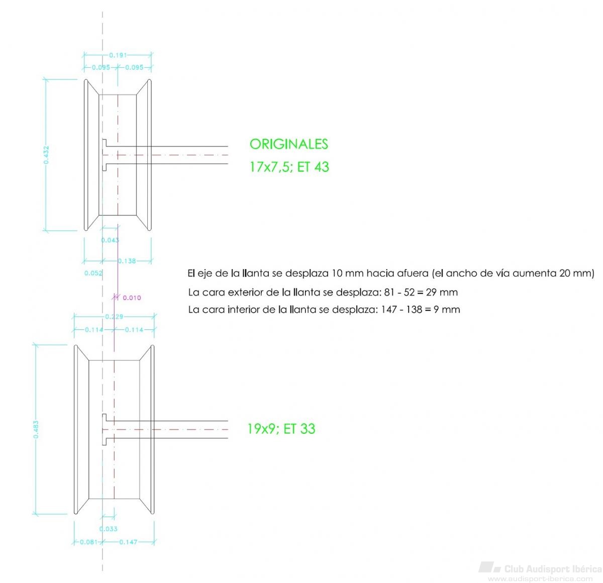

Maxima Publicado 15 de Marzo del 2013 Denunciar Publicado 15 de Marzo del 2013 Hola Máxima, y no tienes que homologar el aumento de ancho de vías?? Porque supongo que te habrás pasado de los 30 mm, no?? Un saludo No son 30mm son 300mm es decir 3centimetros y no, no los supera el aumento es sólo de 265mm no llega a los 300, el neumático es equivalente por lo q el único problema son las aletaa Responder

Peixet Publicado 15 de Marzo del 2013 Denunciar Publicado 15 de Marzo del 2013 Maxima, 300 mm son 30 centímetros y eso es una barbaridad!!!. Te has liao con los milímetros y los centímetros, pero bueno, son 3 cm como tu decías, pero en total, es decir 1.5 cm por rueda. Estás seguro que no te pasas??? Los 2.65 cm (o 26.5 mm) es por rueda o en total?? Responder
Peixet Publicado 15 de Marzo del 2013 Denunciar Publicado 15 de Marzo del 2013 (editado) Que medida de llanta tienes en la documentación y que medida te has puesto?? Editado 15 de Marzo del 2013 por peixet Responder
Maxima Publicado 15 de Marzo del 2013 Denunciar Publicado 15 de Marzo del 2013 Ahora estoy dudando. Son 3 cm por rueda o en total?? Mi error disculpa, soy de letras, jejejeje, la modificación en mm de las llantas anteriores a las actuales es de 24mm por debajo de los 30mm. Esos 30mm son en comput* total y se miden desde el centro del neumatico por lo que marca la diferencia es el ET de la llanta fundamentalmente. te recomiendo busques ese excel en el se puede ver muy bien lo que te comentaba. Peixet una vez mas disculpas por mi error, esto de los números..... ASI Saludos Responder
Maxima Publicado 15 de Marzo del 2013 Denunciar Publicado 15 de Marzo del 2013 Peixet he leido algo fuera del foro que me ha genarado inquietud, voy a estudiar un poco mas el tema este largo finde prometo respeusta correcta a todas nuestras dudas, no obstante comprueba lo que te decia en el post que indicaba. Id al enlace de abuelo desde ahi se accede al ecel correcto No obstente en los de las ruedas me dijeron que todo estaba correcto salvo que tengo que poner aletines para cubrir nuevo neumatico ASI Saludos Responder
Peixet Publicado 15 de Marzo del 2013 Denunciar Publicado 15 de Marzo del 2013 Perdona Maxima, a ver si te voy a amargar el finde, yo sólo preguntaba Seguramente lo tendrás bien, ya que si pones llantas más anchas, se te salen hacia afuera, pero la cara interior hacia adentro, por lo que el eje puede que no varíe mucho. He visto que te has quedado las llantas de Xavi que son 9x19 et 33, y más atrás pone que montabas 215/55 R16, pero sólo por curiosidad, que medida tenías de origen (ancho y ET)?? Bueno, perdona de nuevo por marearte y buen finde Responder

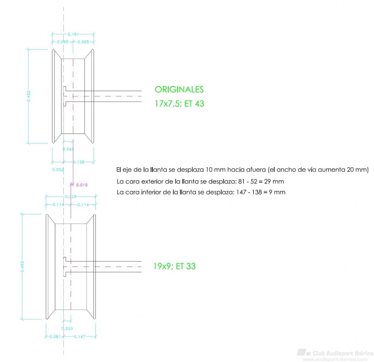

Peixet Publicado 15 de Marzo del 2013 Denunciar Publicado 15 de Marzo del 2013 Hola Maxima, me he hecho un dibujito comparando las llantas que mi coche llevaba de origen con las que tienes tú, es decir comparo 7.5x17 et 43 con 9x19 et 33 y me sale que el eje se desplaza 10 mm por rueda. No se que llantas llevabas de casa, pero no te calientes el coco, que lo que te han dicho debe estar bien. Un saludo Responder

Maxima Publicado 19 de Marzo del 2013 Denunciar Publicado 19 de Marzo del 2013 Perdona Maxima, a ver si te voy a amargar el finde, yo sólo preguntaba Seguramente lo tendrás bien, ya que si pones llantas más anchas, se te salen hacia afuera, pero la cara interior hacia adentro, por lo que el eje puede que no varíe mucho. He visto que te has quedado las llantas de Xavi que son 9x19 et 33, y más atrás pone que montabas 215/55 R16, pero sólo por curiosidad, que medida tenías de origen (ancho y ET)?? Bueno, perdona de nuevo por marearte y buen finde Las llantas antiguas son como las tuyas 7,5x16 ET 43. No hay nada que perdonar menos de un compañero que aporta tanto como tu, muchas gracias. Y si las llantas son las ex de Xavi, las he devuelto al estado original eliminando la pintura. ASI Saludos Responder
Maxima Publicado 19 de Marzo del 2013 Denunciar Publicado 19 de Marzo del 2013 Hola Maxima, me he hecho un dibujito comparando las llantas que mi coche llevaba de origen con las que tienes tú, es decir comparo 7.5x17 et 43 con 9x19 et 33 y me sale que el eje se desplaza 10 mm por rueda. No se que llantas llevabas de casa, pero no te calientes el coco, que lo que te han dicho debe estar bien. Un saludo Menudo "dibujito" envidio tu saber hacer, muchas gracias con esto termino de comprender claramente el conceto de ET. No al final es lo que tu dices la nueva medida no varía el ancho de vía más de lo permitido por lo que no hay problema. Tal como os indicaba el problema viene dado pq no cumple con los pasos de rueda pero para todo hay solución y sin duda quizás sea una oportunidad para hacer alguna cosa más que tenía reservado para más adelante. ASI Saludos Responder
