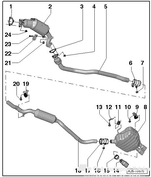

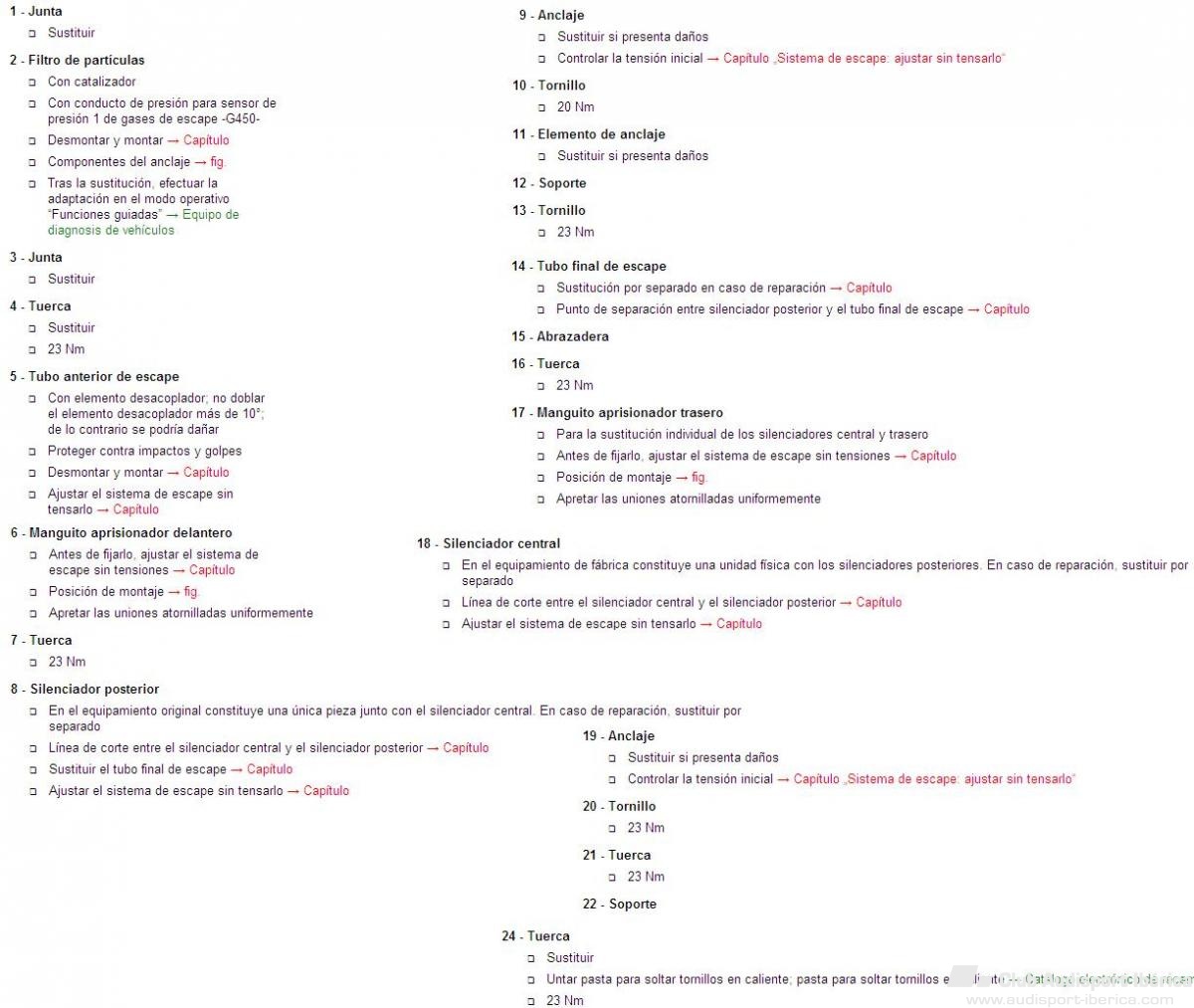

RJ32 Publicado 12 de Marzo del 2013 Denunciar Publicado 12 de Marzo del 2013 hola lo tienes que llevar si o si,estos modelos de coches ya los traen. Responder
paul2008 Publicado 14 de Marzo del 2013 Denunciar Publicado 14 de Marzo del 2013 Motor 2.0 TDI 143cv CAGA JJG. Saludos! Responder
JuanluA4 Publicado 14 de Marzo del 2013 Autor Denunciar Publicado 14 de Marzo del 2013 Más claro imposible, no me asome lo suficiente y no lo vería. Gracias por ilustrarme. Un saludo. Responder
