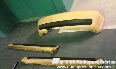

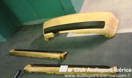

sergito23bcn Publicado 10 de Marzo del 2013 Denunciar Publicado 10 de Marzo del 2013 Buenas equipo! Alguien sabe decirme para que son las franjas con agujeros que hay en la parte inferior d las taloneras? Las he comprado asi y no se si esque le falta algo o son asi, no entiendo porque tienen eso. Gracias de antemano! Responder
Bully Publicado 10 de Marzo del 2013 Denunciar Publicado 10 de Marzo del 2013 Pues simplemente para atornillarlas a la carrocería, cosa que el tuyo siendo un A3 no te sirven y has de acoplarlas. Responder
sergito23bcn Publicado 10 de Marzo del 2013 Autor Denunciar Publicado 10 de Marzo del 2013 Ah ok, entonces esa zona se debera enmasillar para que quede uniforme? Responder
Bully Publicado 11 de Marzo del 2013 Denunciar Publicado 11 de Marzo del 2013 No, qué va, una vez acopladas esos agujeritos son los que te servirán de guía para taladrar la faldilla o estribo del vehículo para luego sujatar los alerones por medio de grapas y tornillos o remachados. Responder
sergito23bcn Publicado 12 de Marzo del 2013 Autor Denunciar Publicado 12 de Marzo del 2013 Ahh ok, lo tendre en cuenta para un futuro. Gracias Patrick! Responder
Bully Publicado 12 de Marzo del 2013 Denunciar Publicado 12 de Marzo del 2013 De nada hombre, estamos para ayudar. Hazlo conforme vienen originalmente, no es que cueste mucho el acoplarlas, pero tampoco es que sea fácil. Si puedes pásate por uno de los temas de Jose (El lobo) donde comento el montaje de las mismas en su coche. Responder
