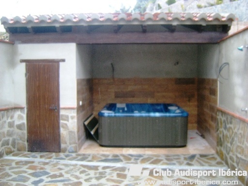

astramal Publicado 10 de Marzo del 2013 Denunciar Publicado 10 de Marzo del 2013 Pues eso, que estoy terminando la obra de mi nueva casa. Entre los espacios exteriores que tiene tengo un gran patio en el que he puesto este jacuzzi. El constructor insiste en que lo tape, que si lo dejo así va a estar siempre sucio. Busco algo económico, lo que me parece mejor es una persiana metálica de seguridad (he dejado previsto la instalación para el motor), así en invierno puedo cerrarlo y queda resguardado, y en verano pues levanto mi persiana y queda diáfano (como se ve en la foto). Otra opción sería una cristalera replegable de aluminio, pero eso vale mucho más caro. ¿Alguna otra idea?. Saludos. Responder

astramal Publicado 11 de Marzo del 2013 Autor Denunciar Publicado 11 de Marzo del 2013 Correcto, al ser el hueco tan grande una persiana de las de toda la vida no me vale, el viento podría sacarla de las guías y destrozarla, y entonces lo barato me saldría caro... La funda que me decís sólo protege el interior del jacuzzi, y yo quiero resguardar toda la habitación (además no son precisamente baratas). ¿Que es lo de la persiana de "alta densidad", y por cuanto puede salir el m2? ¿La hacen en colores?. Me han presupuesto una persiana con motor (me han asegurado que NO se me rompería) por 1200€, pero no quería gastarme tanto... Responder

astramal Publicado 11 de Marzo del 2013 Autor Denunciar Publicado 11 de Marzo del 2013 Si, la cortina de vidrio tiene que quedar guapa, pero tiene dos inconvenientes (el precio, por un lado, y tener que mantener los vidrios limpios, por otro). Responder
RubénA6 Publicado 11 de Marzo del 2013 Denunciar Publicado 11 de Marzo del 2013 Vale, descartamos esa opción. Una persiana de plástico en ese ancho se comba seguro, así que olvidado también. Una persiana de aluminio te aguanta bien, no hace falta que sea de seguridad, que son mucho más caras, más pesadas, por lo que tienen que llevar un motor más fuerte= más caro. Tem en cuenta que el color en las persianas aumenta muchísimo el precio, y si es imitación madera más aún. Y una puerta Corredera de alumino?? Vale que los cristales sean más sucios, pero se puede poner un policarbonato Responder
xaviertga Publicado 11 de Marzo del 2013 Denunciar Publicado 11 de Marzo del 2013 Lo más práctico es una perfilería de aluminio con 4 hojas, de modo que puedes abrir las dos centrales hacia los costados y tener un buen acceso . Si no hay problema para que te vean y quieres tener visión desde el jacuzzi, montas cristal climalit y ASI puedes aprovechar incluso en invierno. Si está muy expuesto y no quieres que te vean, puedes colocar policarbonato celular traslúcido en vez del cristal. Así, aunque haga frío en el exterior, podrás salir del jacuzzi y abrigarte con un albornoz o incluso secarte y cambiarte de ropa para no entrar chorreando agua en casa. Ten en cuenta que tendrás que sellar también el espacio que hay entre las vigas del techo en el frontal, para que no te entre corriente de aire y se lleve el calor. Responder
RubénA6 Publicado 11 de Marzo del 2013 Denunciar Publicado 11 de Marzo del 2013 Si no te gusta el policarbonato, puedes poner un climalit 4/8/carglas, que no vas a notar tanto la porquería y no te van a ver Responder
