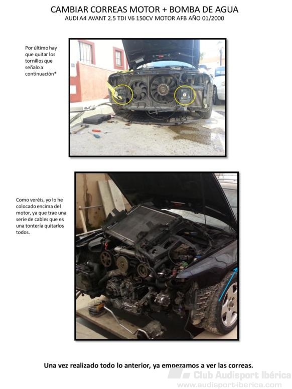

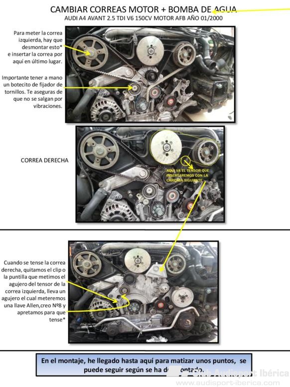

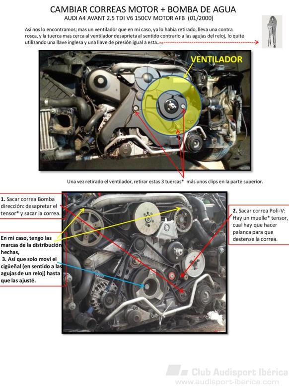

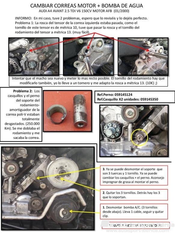

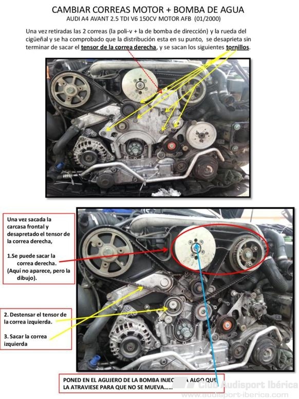

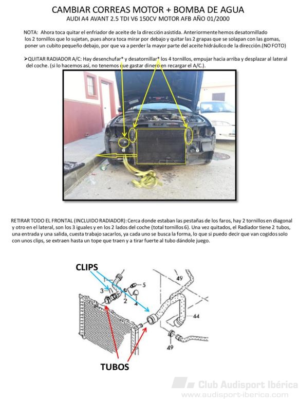

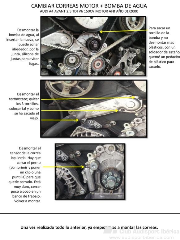

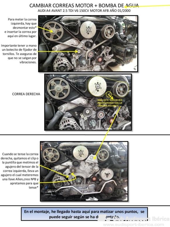

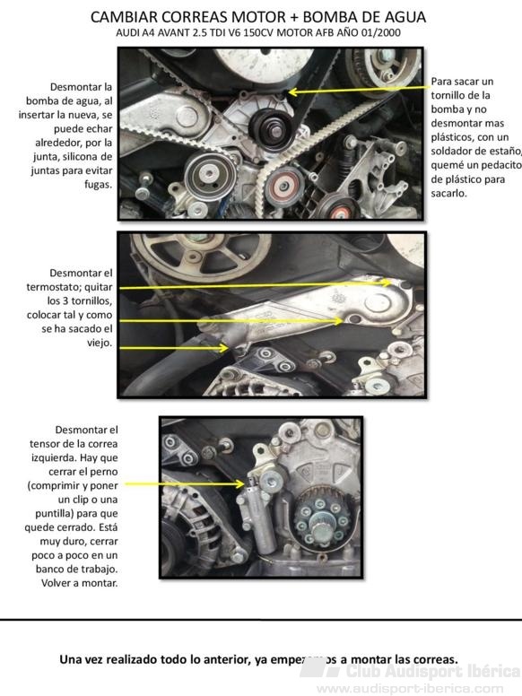

Don audi2.5v6 Publicado 11 de Marzo del 2013 Denunciar Publicado 11 de Marzo del 2013 Buenas a todos, como sabéis cambié correas y reparé un par de cosillas, es el 2.5 tdi v6 de 150cv, es del 01/2000. No he encontrado info para subir un pdf que he preparado, asi que lo he pasado a jpg y lo subo por paginas en orden. Espero que os sirva a alguien, ya que he colocado los pasos que seguí. De momento....haciendo kilometros, y sin problemas. Por otro lado dejo el enlace a un anterior tema, que fue cuando se me originó el problema. http://www.audisport...nn/page__st__60 Se aceptan comentarios....y espero que se vea bien. Aunque en PDF de da 20 vueltas a esto.... Saludos a todos y agradecer a los que me ayudaron. ;) PAG.1 Responder
Don audi2.5v6 Publicado 11 de Marzo del 2013 Autor Denunciar Publicado 11 de Marzo del 2013 Pag.2 Responder
Don audi2.5v6 Publicado 11 de Marzo del 2013 Autor Denunciar Publicado 11 de Marzo del 2013 Pag.3 Responder
Don audi2.5v6 Publicado 11 de Marzo del 2013 Autor Denunciar Publicado 11 de Marzo del 2013 Pag.4 Responder
Don audi2.5v6 Publicado 11 de Marzo del 2013 Autor Denunciar Publicado 11 de Marzo del 2013 Pag.5 Responder
Don audi2.5v6 Publicado 11 de Marzo del 2013 Autor Denunciar Publicado 11 de Marzo del 2013 (editado) Pag.6 Editado 11 de Marzo del 2013 por Don audi2.5v6 Responder

sata Publicado 11 de Marzo del 2013 Denunciar Publicado 11 de Marzo del 2013 Muchas gracias por compartirlo,compañero. Creo que no hay ningún brico específico sobre la distribución para el 2.5 Oye, en el AKN,......... ¿es idéntico el proceso? Vaya pelas más majas que te has ahorrado eh!!! Saludos. Responder

BoR Publicado 12 de Marzo del 2013 Denunciar Publicado 12 de Marzo del 2013 ¿Has hecho el ajuste de la bomba con vagcom? Responder
Don audi2.5v6 Publicado 12 de Marzo del 2013 Autor Denunciar Publicado 12 de Marzo del 2013 Muchas gracias por compartirlo,compañero. Creo que no hay ningún brico específico sobre la distribución para el 2.5 Oye, en el AKN,......... ¿es idéntico el proceso? Vaya pelas más majas que te has ahorrado eh!!! Saludos. JAJAJJ, posi, la verdad que ya ves lo que me he ahorrado, ademas, seguro seguro, vamos, que seguro ehh, k e un taller de por aki de esta zona no lo hubiera dejao mejor!!!! jajajj, :innocent: Sobre si le sirve o no al variante AKN, no tengo ni idea, la verdad que este brico lo he echo por que no he visto nada de nada. Verás, las piezas tendran las mismas, porque al fin y al cabo son motores, pero no en la misma manera de montar. supongo...... Grandisimo brico, a mucha gente le sera muy útil, muy buen aporte.!! Ojalá, jejejej. Graciasss. Pedazo de trabajazo que te has pegao :notworthy: Enhorabuena por tu trabajo compañero. Yo no se si seria capaz de meterle mano a tantas cosas :shocked: y sobre todo dejarlo como estaba S2 Seguro que si. Los que estamos aki, si que hacemos estas cosas, pero ahi que tirar pa lante y no pensar en lo mal que te podria pasar, si-no alreves, ves tu motor y tu le pones mas empeño que cualquier otro!!! seguro. Efectivamente si que algunos nos cuesta arrancar en hacerle algo a nuestro coche, por que cada uno tiene sus limitaciones, o bien sea por herramientas o por como seamos, mira, yo ahora quiero montar el tempomat, me da un poco de yuyu!! jajaj, pero yo pregunto y ellos me asesoran y apoyan,.....graciass. :clap1: :clap1: Muy bueno ! Se que esto servira algun dia a muchos atrevidos ! jejejej, gracias mikel. ¿Has hecho el ajuste de la bomba con vagcom? Pues la verdad es que no. MIra, comento........hace un mes y 1/2 mas o menos, hice parte de este trabajo....pues cuando monte todo, el coche no tiraba como antes,,,,no sabia porque....pues ahora cuando he desmontado, vi que las correa derecha estaba un punto avanzada y la izquierda un punto retrasada, ahora las puse bien y perfecto, va como la seda. Ahhh, el vag com lo tengo ace muy pokito, y ni siquiera me funcna bien con el programa, no se como hacer lo de la bomba....en fin todo se andara...saludoss. Responder
joseantonioo Publicado 13 de Marzo del 2013 Denunciar Publicado 13 de Marzo del 2013 Si señor, muy bueno. Me gustaría ser capaz de hacérselo al mío, pero no se si me atrevo. De todas formas me lo guardaré por si me animo. ¿Por cuanto te ha salido todo lo necesario? ¿puedes poner una lista con los precios y donde lo has comprado? Si tienes tiempo lo puedes poner en pdf a ver si se ven mejor las fotos y todo. ¿Cómo es lo de las marcas de la distribución? es que no sé si están hechas o hay que hacérselas. Y el radiador del ac como es que se puede poner arriba, ¿es que los tubos son flexibles y dan juego suficiente? lo de no tirar el gas es un buen ahorro. Ya sé que soy preguntón, pero es a ver si me animo. Desde luego muy buen trabajo. Responder
