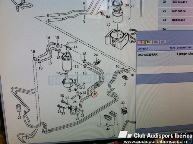

panadero_es Publicado 12 de Marzo del 2013 Autor Denunciar Publicado 12 de Marzo del 2013 Si, el coche ya arranca o eso es lo que me han dicho, que le habían purgado el circuito y que había arrancado. Aunque luego ha dicho... lo que pasa es que después de un rato se ha parado... y no se si esa frase ha sido para dejarla caer por si así decidía dejarles el coche para que hagan lo que quieran por que no me ha dado explicación de porque se ha parado. Sobre los filtros no originales puedes tener razón Alo, pero en todos los coches que he tenido se los he puesto no originales y nunca me han dado problemas (que conste que tampoco he comprado los mas baratos). El caso es que no me han dicho: "Tienes un poro en éste manguito" si no: "Parece que los manguitos de salida del filtro PUEDEN estar picados" pero no me ha asegurado eso y además, la zona estaba seca. No como en los inyectores del lado del acompañante, que SI que estaban sucios/húmedos de gasoil. He mirado el ETKA y creo que el manguito que se refieren sería éste (19): y su precio es de 79,50 euros Responder
panadero_es Publicado 12 de Marzo del 2013 Autor Denunciar Publicado 12 de Marzo del 2013 O si no el 16 o 17 que vale cada uno 21,50 . Responder
a34323 Publicado 12 de Marzo del 2013 Denunciar Publicado 12 de Marzo del 2013 Si, el 19 vale unos 100e. Es barato el muy jodío. Al final hoy he arrancado el mío después de una semana sin tocarlo y ha arrancado a la primera pero tiene más de medio depósito. Me he hecho de un coche de desguace de todos los tubos que salen en el gráfico para si eso cambiarlos por los míos por si mi fallo fuera lo mismo que te ocurre a tí. Pero al tener poro no es obligatorio que te tire gasoil, sino que te chupe aire. AH! Y me alegro que tu bomba chupe!!!!jajajajajaja Responder

panadero_es Publicado 12 de Marzo del 2013 Autor Denunciar Publicado 12 de Marzo del 2013 Si, el 19 vale unos 100e. Es barato el muy jodío. Al final hoy he arrancado el mío después de una semana sin tocarlo y ha arrancado a la primera pero tiene más de medio depósito. Me he hecho de un coche de desguace de todos los tubos que salen en el gráfico para si eso cambiarlos por los míos por si mi fallo fuera lo mismo que te ocurre a tí. Pero al tener poro no es obligatorio que te tire gasoil, sino que te chupe aire. AH! Y me alegro que tu bomba chupe!!!!jajajajajaja Emilio, y por cuanto te salio el conjunto de manguitos?? (por curiosidad) por que si eso sería una opción buscar alguno de desguace y cambiar los tubos mas específicos, los que son a "granel" pues los pondría nuevos, pero es que 100 euros con el IVA me escuece... Luego, sobre que no tire gasoil por el poro, puede ser, pero entonces de que tengo la mancha en el suelo?? la verdad es que la mancha está en la parte mas delantera, por decirlo de alguna manera al lado de la rueda delantera derecha, no debajo de la luna como sería si fuese el número 19 a la altura del filtro del gasoil. Responder
panadero_es Publicado 12 de Marzo del 2013 Autor Denunciar Publicado 12 de Marzo del 2013 Y luego pregunto, el vehículo una vez arrancado, podría poder calarse por tener un poro un manguito??? Es que me extraña muchísimo a no ser que no le entrase nada de gasoil. Lo digo por lo que me ha comentado el del taller y porque haciendo memoria, cuando le cambie el filtro de gasoil le entró aire al circuito y no me arrancaba. Pero una vez que conseguimos arrancar el coche, por el tubo del filtro a la bomba (el 19 transparente) había una gran cantidad de burbujas de aire y el coche no se caló, siguió funcionando hasta que poco a poco se fueron las burbujas. Responder
a34323 Publicado 12 de Marzo del 2013 Denunciar Publicado 12 de Marzo del 2013 Mis manguitos salieron por 30e, pero están bastante cascados/cuarteados. Los cogí sobretodo para cambiar los míos para probar a ver si me deja de dar el fallo que me da mi coche. Responder

panadero_es Publicado 13 de Marzo del 2013 Autor Denunciar Publicado 13 de Marzo del 2013 (editado) En principio no, estaba justo a la mitad el depósito y sobre la válvula en el etka me dice que 25,35 euros (aunque con el iva....) y la referencia es la 057127247A y en la foto que he añadido mas arriba sería la señalizada con el número 14 para que la ubiquéis Editado 13 de Marzo del 2013 por panadero_es Responder
