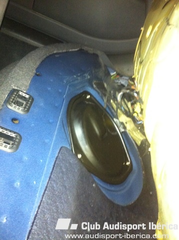

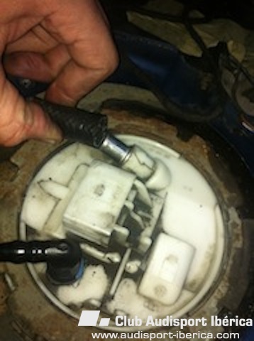

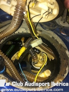

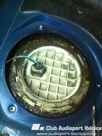

panadero_es Publicado 19 de Marzo del 2013 Autor Denunciar Publicado 19 de Marzo del 2013 Bueno, pues actualizo el estado del coche y lo que le he hecho: El sábado había quedado a las 14:00 con un amigo en su taller para liarnos con el coche. A la 13 bajé al coche y ... no arrancó. Al final no pude moverme del sitio. Estuvimos liados mi hermano y yo y no conseguiamos hacerle arrancar, no paraba de entrarle aire. Así que desmontamos el asiento trasero... (para desmontarlo hay que tirar fuerte hacia arriba, tiene dos enganches a cada lado del reposavasos central, a un palmo del mismo hacia los lados de las puertas, os añado una foto para que veais donde están y donde teneís que tirar. Deciros que a mí se me rompió la que sale en la foto en la parte de arriba.) ... y miramos la bomba de detrás del acompañante por si estaba tupido el filtro, hay que desenroscar la rosca exterior que por el tiempo se encuentra oxidada. Lo suyo es con una llave especial, pero nosotros lo hicimos con un destornillador y un martillo dándole pequeños golpes en sitios separador.... (la misma por arriba tenía muchísimo polvo, así que antes de abrirla y para evitar que le caiga la tierra al depósito hay que limpiarla un poco, como podréis ver tenía muchísima tierra y polvo. Los bajos de los asientos igual, no se habían levantado nunca y tenían muchísima m**** y algún que otro euro... ) ...pero tengo que decir que desmontamos la tapa y conseguimos levantarla pero había una gran cantidad de tubos y cables y no conseguimos sacar la bomba ni ver como estaba el filtro. (El depósito lo teníamos un poco menos de 1/4 de estar mas lleno seguramente se nos hubiera vertido hacia fuera al quitar la tapa). Responder

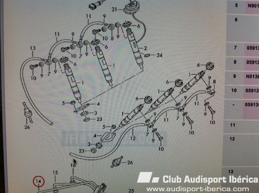

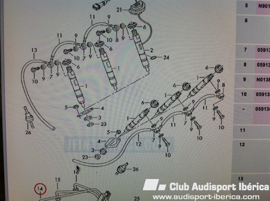

panadero_es Publicado 19 de Marzo del 2013 Autor Denunciar Publicado 19 de Marzo del 2013 Después desmontamos el lado de detrás del conductor y miramos el interior para ver si funcionaba bien el medidor del depósito. Después nos pusimos a cambiarle los manguitos de los sobrantes de los inyectores hasta la bomba Le cambiamos los números 11, 12 y 13. Las válvulas antiretorno (26) no las cambiamos, al no tener ninguna pérdida ASI que las volvimos a poner. Decir que el número 12 es muy complicado de cambiar porque hay que pasarlo por debajo de la bomba y para ello tuvimos que desmontar parte de la admisión. Tenía carbonilla pero no mucha, lo único es que para despegarla hay que dedicarle mas tiempo y productos, porque no es tan facil de quitar. Responder

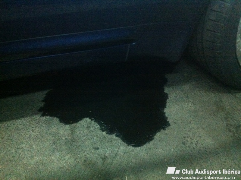

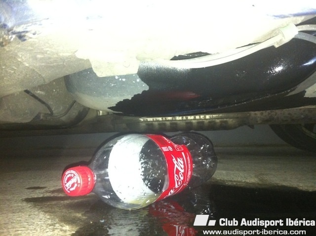

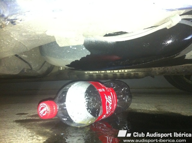

panadero_es Publicado 19 de Marzo del 2013 Autor Denunciar Publicado 19 de Marzo del 2013 El motivo: pues como le llené el depósito hasta arriba del todo y lo juntamos con que hacía dos días desmonté la tapa del depósito pues... el resultado es que no se debió poner muy bien la tapa y la goma no ha hecho la estanqueidad perfecta ASI que me empezó a tirar todo el sobrante que no entraba en el depósito: aqui una foto por donde lo tiraba y se puede ver como está manchado de gasoil Responder

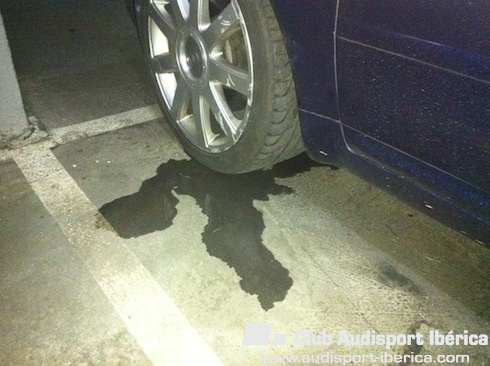

panadero_es Publicado 19 de Marzo del 2013 Autor Denunciar Publicado 19 de Marzo del 2013 (editado) La foto anterior es del que está justamente detrás del asiento del conductor y debajo estaría el medidor del depósito. ASI que me toco volver ha hacer otra ñapa para no manchar el suelo del garaje Se puede observar como escurre por la parte de debajo del depósito y también la altura que tengo a los bajos del coche que casi no entra una botella de 2 Litros tumbada... Y por la mañana tenía media botella llena de gasoil. Para variar, por la parte de delante me dejó un charco pero ésta vez de agua, cosa que no entiendo porque no era líquido refrigerante y a no ser que fuese de condensación del aire acondicionado... aunque no recuerdo que lo hubiese puesto en funcionamiento (y tampoco había llovido) Editado 19 de Marzo del 2013 por panadero_es Responder

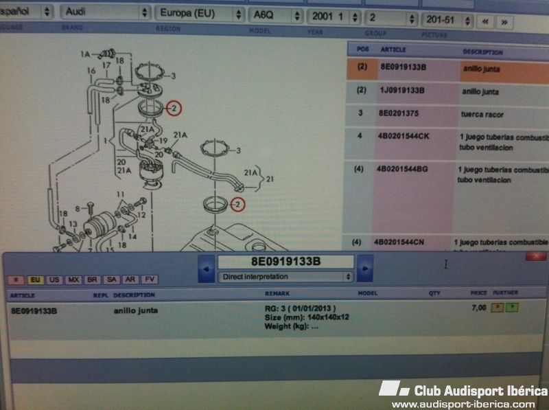

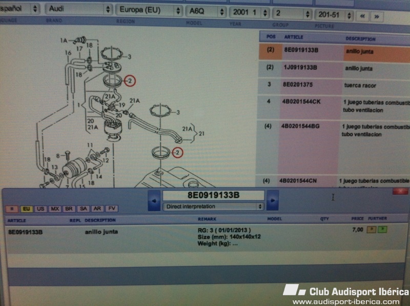

panadero_es Publicado 19 de Marzo del 2013 Autor Denunciar Publicado 19 de Marzo del 2013 Por cierto, la junta que se ha podido poner torcida y por la que se ha salido el gasoil del tanque al suelo es la número 2, su precio aproximado es de unos 11 euros. Cuando tenga un rato la volveré a desmontar e intentaré volver a ponerla a ver si es que se ha puesto retorcida y si es que se ha picado del tiempo que lleva encerrada y de haberle dado el aire, pues compraré otra, que le vamos a hacer.... ( la referencia es 8E0919133B) Responder

a34323 Publicado 20 de Marzo del 2013 Denunciar Publicado 20 de Marzo del 2013 Es que la bomba de debajo del asiento tiene una cantidad de tubos que no veas. Cuesta saber para qué sirve cada uno. Y lo del fallo de apretar la tapa o ponerla mal, fue lo que te comenté que me paso a mi un día: llenar el deposito sin la tapa puesta. Resultado: charcazo en el suelo...jajajjajaja Para cambiar el tubo que pasa debajo de la bomba, a mí me tocó quitar también admisión y usar una guía, aunque he visto un A6 como el nuestro que lleva ese manguito por arriba, así que no teníamos que habernos quemado tanto la cabeza. A ver si tienes suerte!!! Un abrazo! Responder
panadero_es Publicado 20 de Marzo del 2013 Autor Denunciar Publicado 20 de Marzo del 2013 Si Emilio, nosotros no llegamos a entender a donde iba cada tubo, mas que nada por que la mitad de ellos no se veían completos. Cuando vacíe el depósito (está hasta arriba) lo volveré a abrir para ver si es que lo hemos colocado mal y ya de paso le compraré la pieza que se rompió donde se engancha el asiento. Sobre el tubo (12) yo creo que no es posible cambiarlo sin desmontar la admisión, porque entra por un hueco muy muy estrecho y a nosotros con la guía se nos soltaba. Responder
a34323 Publicado 20 de Marzo del 2013 Denunciar Publicado 20 de Marzo del 2013 Si Emilio, nosotros no llegamos a entender a donde iba cada tubo, mas que nada por que la mitad de ellos no se veían completos. Cuando vacíe el depósito (está hasta arriba) lo volveré a abrir para ver si es que lo hemos colocado mal y ya de paso le compraré la pieza que se rompió donde se engancha el asiento. Sobre el tubo (12) yo creo que no es posible cambiarlo sin desmontar la admisión, porque entra por un hueco muy muy estrecho y a nosotros con la guía se nos soltaba. El 12 yo lo he visto puesto encima de la bomba. Por eso te digo que no es necesario meterlo por debajo...que mira que es jodido. Responder
