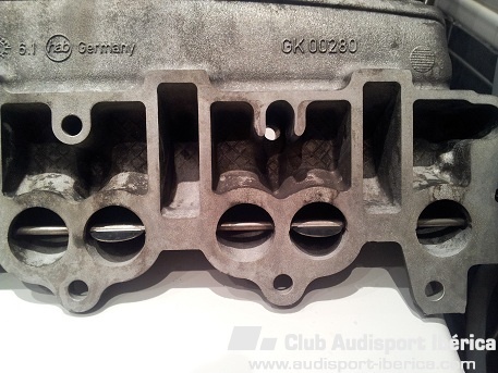

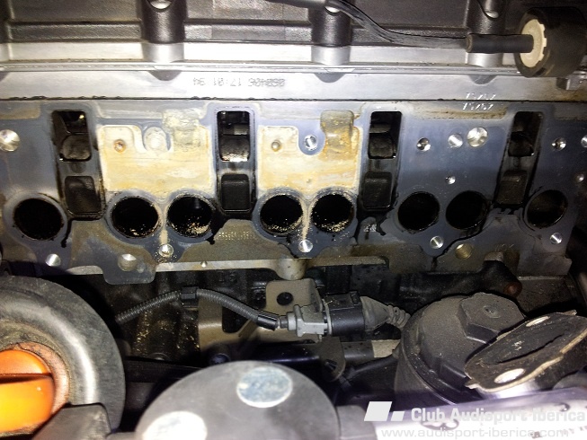

santi75 Publicado 11 de Marzo del 2013 Autor Denunciar Publicado 11 de Marzo del 2013 Algunas fotos de la m**** que habia antes de limpiar. Responder

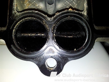

santi75 Publicado 11 de Marzo del 2013 Autor Denunciar Publicado 11 de Marzo del 2013 El antes y el despues. Responder
santi75 Publicado 11 de Marzo del 2013 Autor Denunciar Publicado 11 de Marzo del 2013 Y todo esto que hace un mes que pulverize el famoso spray para valvulas EGR (35€ en Norauto). Yo creo que no hizo ni leches, porque la valvula EGR tenia una de carbonilla que para flipar, una pena que no le hiciera fotos. Dinero tirado fijo. Sale mas a cuento desmontar todo y limpiarlo a conciencia. Responder
Brosi Publicado 12 de Marzo del 2013 Denunciar Publicado 12 de Marzo del 2013 Le has puesto la junta pequeña de la EGR, la que tiene el agujero cerrado a 9mm? Con eso algo si que disminuyes la m**** que le entra de nuevo al motor. Responder

santi75 Publicado 12 de Marzo del 2013 Autor Denunciar Publicado 12 de Marzo del 2013 No he puesto la famosa arandela. De momento tengo la EGR desconectada (por que no funciona) y con esa pequeña abertura de paso a la recirculacion de gases. Marca el chivato amarillo por supuesto, pero por lo menos el coche funciona con los parametros de la ECU. Gracias Gonchito. A ver si un dia voy al PRC que hace mucho que no estoy con vosotros. Responder
