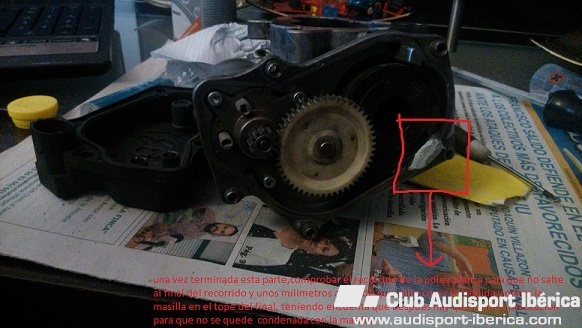

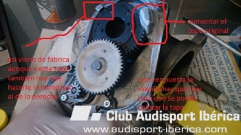

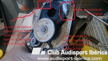

benalcarpin Publicado 13 de Octubre del 2013 Denunciar Publicado 13 de Octubre del 2013 ok compis os dejo unas fotos para que lo veais y os he puesto unos apuntes para que os hagáis una idea y si no lo entendéis decírmelo y os lo aclaro mejor, lo mejor de esto es que me he ahorrado los 700 y picos lauren que nos cobran en el concer. un saludo y espero que os haya servido para ahorrarse una buena pasta jajajjaaj Responder
