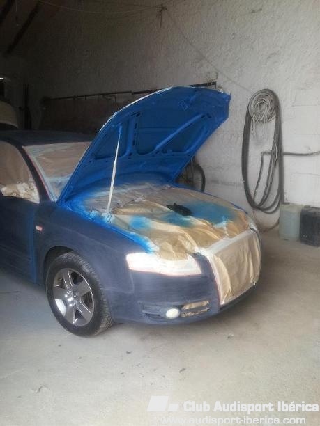

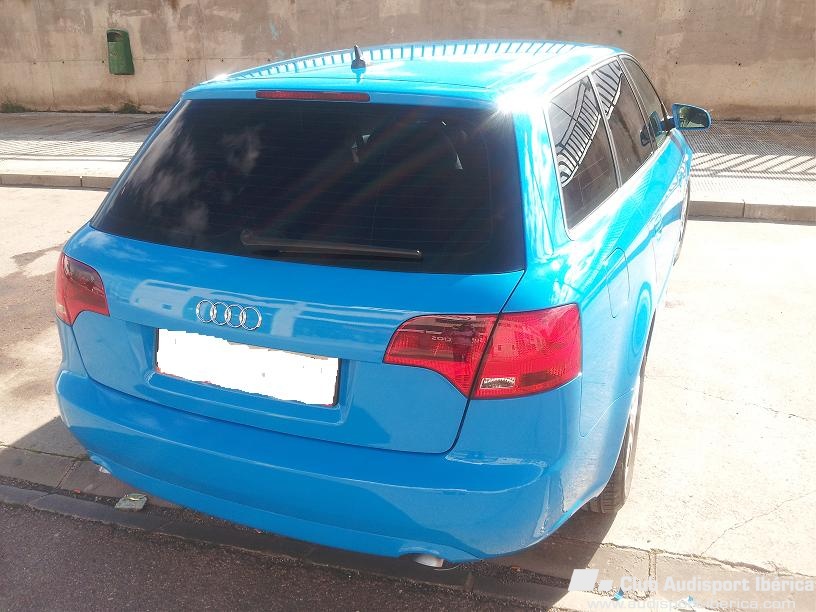

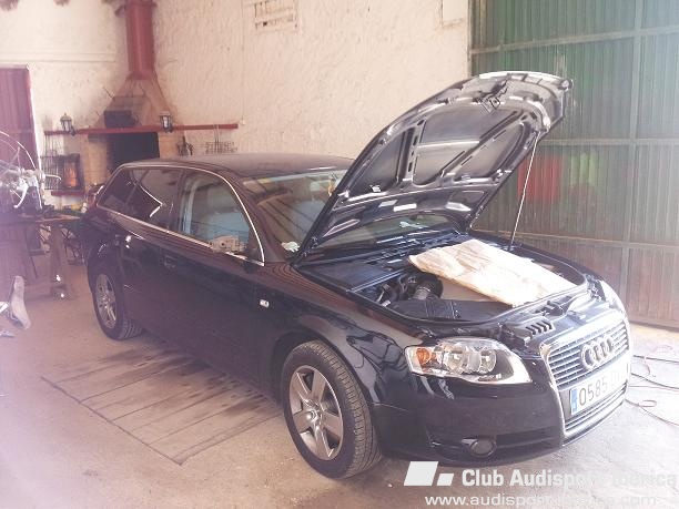

victorpegaso Publicado 13 de Marzo del 2013 Denunciar Publicado 13 de Marzo del 2013 hola .... compañeros quería pintar mi b7 de otro color y quería compartir con todos vosotros el trabajo a sido en 10 dias pues estaba de fiesta la primera foto era el color del coche un saludo a todos Responder

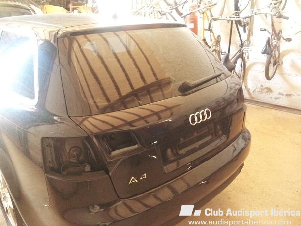

victorpegaso Publicado 13 de Marzo del 2013 Autor Denunciar Publicado 13 de Marzo del 2013 en la siguiente foto fue des montar todos los pilotos que fue facil y la carcasa del retrovisor que fue un pelin conplicado y quitar ta las letras Responder

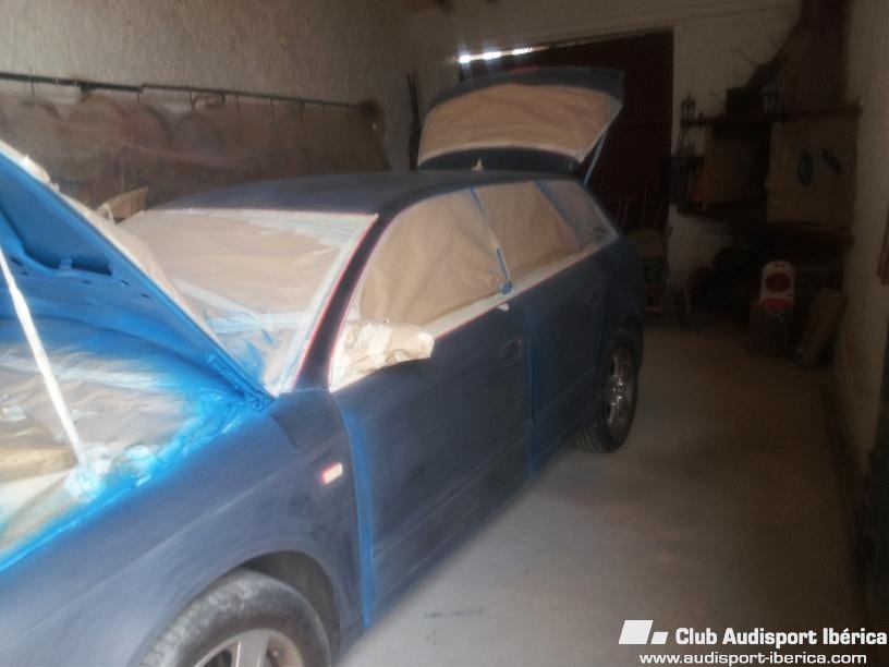

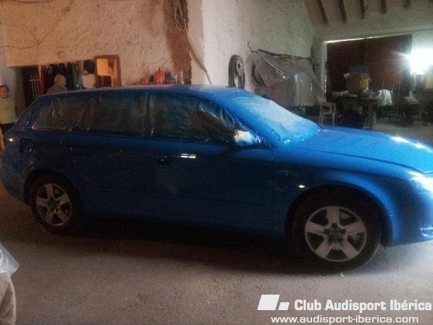

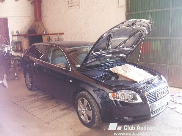

victorpegaso Publicado 13 de Marzo del 2013 Autor Denunciar Publicado 13 de Marzo del 2013 en la siguiente fue lijar todo el coche a mano bien para que luego no alla sorpresas cuesta bastante y limpiar el coche entero con de sengrasante Responder

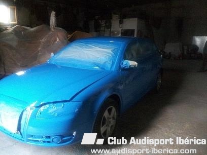

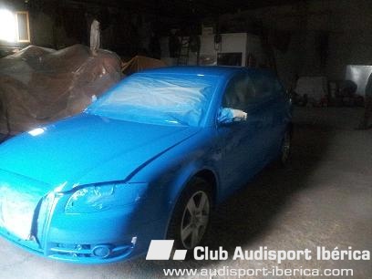

victorpegaso Publicado 13 de Marzo del 2013 Autor Denunciar Publicado 13 de Marzo del 2013 des pues de terner todo el interior pintado con un problema muy grande que hera las gomas que no pega el papel pero con maña lo consegui , des pues ya pintar todo el coche pintura vicapa 2 capas y limpiar el coche otra vez y barnizar 2 capas Responder

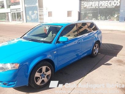

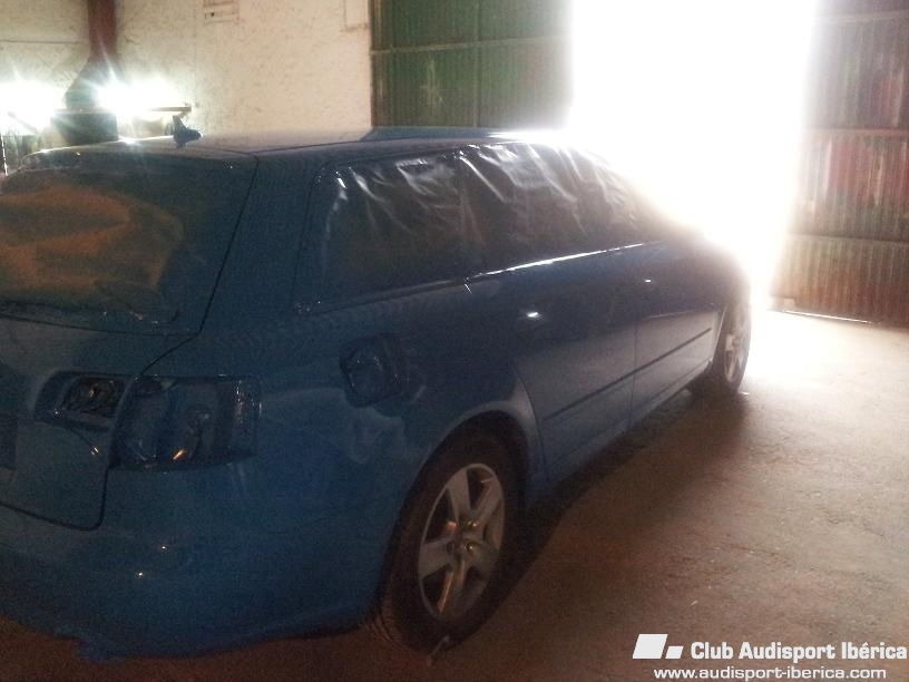

victorpegaso Publicado 13 de Marzo del 2013 Autor Denunciar Publicado 13 de Marzo del 2013 y des puses quitar papeles, quitar pulverizados de todo el coche y por fin a la calle que tenia ganas Responder

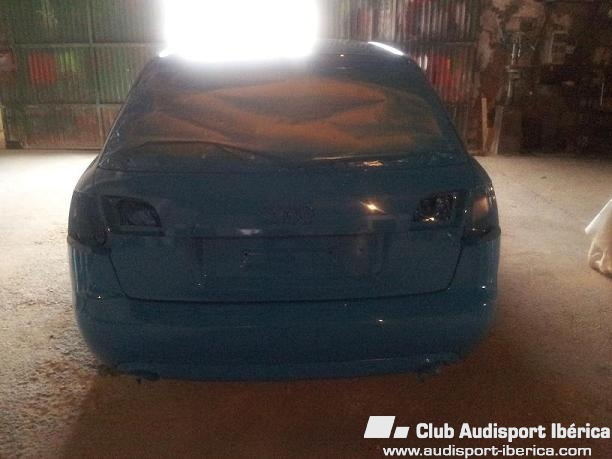

victorpegaso Publicado 13 de Marzo del 2013 Autor Denunciar Publicado 13 de Marzo del 2013 y otra Responder

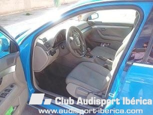

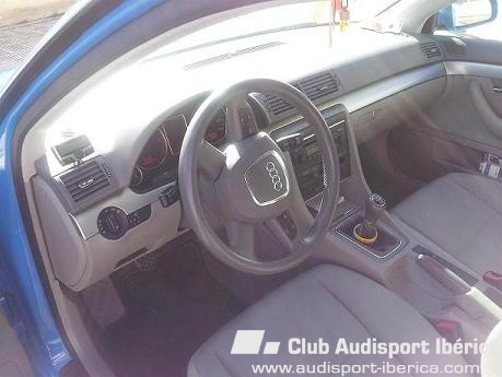

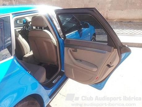

victorpegaso Publicado 13 de Marzo del 2013 Autor Denunciar Publicado 13 de Marzo del 2013 interiores Responder

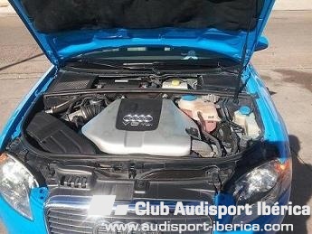

victorpegaso Publicado 13 de Marzo del 2013 Autor Denunciar Publicado 13 de Marzo del 2013 y otras Responder

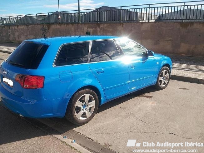

victorpegaso Publicado 13 de Marzo del 2013 Autor Denunciar Publicado 13 de Marzo del 2013 y este el final de mi b7 un saludo Responder
