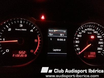

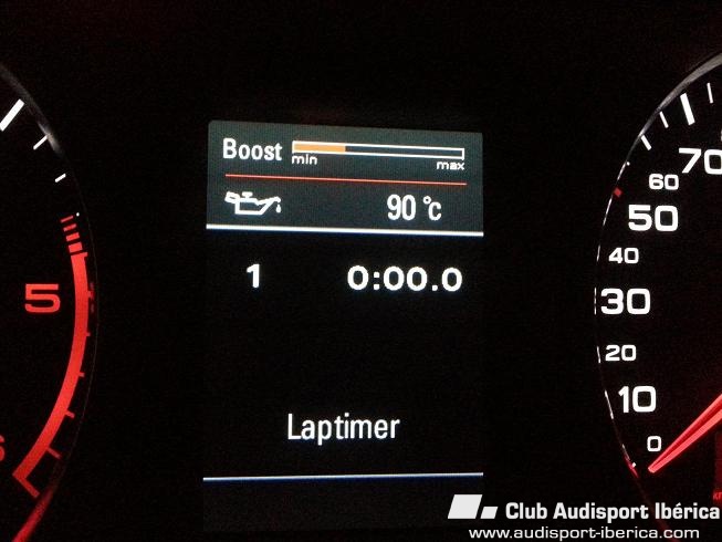

madoditos Publicado 15 de Marzo del 2013 Autor Denunciar Publicado 15 de Marzo del 2013 Muy buenas tardes a todos. El mio es del 2010 osea del restyling. No he tenido tiempo y no he podido probar todas, pero a dia de hoy tengo las siguientes y me funcionan perfectamente. 1. Test de agujas en el cuadro de instrumentos. 2.Activar cronometro en el FIS del cuadro de instrumentos. Esta ademas me marca la temperatura del aceite y una barra en rojo con la presion del turbo, cuando acelero la barrita roja va hacia la derecha. 3. Desactivar el pitido del cinturon de seguridad. Funciona pero al final lo he vuelto a conectar para si no llevo el cinturon que siga pitando. 4.Posicion de parking del retrovisor derecho al dar marcha atras. Yo no llevo los asientos con memoria y funciona. Hay que poner el selector del espejo en el derecho para que funcione.Viene bien explicado. 5.Activar el nivel de bateria en el mmi. El del aceite lo activo pero no funciona me sale en gris. 6.Activacion de la regulacion de la luminosidad de los leds con las luces de cruce de xenon e intermitentes delanteros. Solo funciona con los faros de xenon plus. 7. Activar menu oculto en mmi navegacion plus 3g. 8.Activacion para soltar el freno de estacionamiento electrico sin llevar el cnturos de seguridad abrochado. 9.Activacion para soltar el freno de estacionamiento electrico sin poner el pie en el pedal del freno, solo pulsando el boton 10. Calculo del consumo real y correcccion en el fis. 11. Activacion del pitido de alarma al cerrar el coche. Los dos pitidos al abrir no me funciona. Las demas las ire probando cuando tenga tiempo y os dire las que funcionan y las que no. Es cierto que muchas de estas codificaciones solo funcionan en los ultimos A-6 osea los restyling. Responder
madoditos Publicado 15 de Marzo del 2013 Autor Denunciar Publicado 15 de Marzo del 2013 Aqui os dejo la cuarta funcion en el fis con el cronometro, la temperatura de aceite y la barra en rojo para la presion del turbo. Responder

madoditos Publicado 15 de Marzo del 2013 Autor Denunciar Publicado 15 de Marzo del 2013 Ya esta reducida. Ahora si. Responder
madoditos Publicado 15 de Marzo del 2013 Autor Denunciar Publicado 15 de Marzo del 2013 Ahi va otra. Responder
