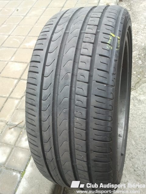

vococid Publicado 16 de Marzo del 2013 Denunciar Publicado 16 de Marzo del 2013 Hola, hace 14 meses cambié mis dos neumáticos delanteros y puse unos Pirelli P7 245/40R18 97Y, y el otro día el ordenador me indicó pérdida de presión en el neumático delantero izdo. Llevé el coche al taller para arreglar el pinchazo y nos encontramos esto (adjunto las fotos). Se miró el otro neumático le pasa lo mismo, pero en menor proporción. Para más información, el neumático tiene sobre unos 25.000Km y el uso que le doy es un 80% carretera. ¿Qué os parece? Se admiten explicaciones, Responder

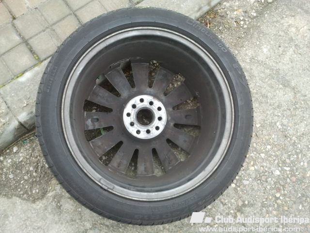

vococid Publicado 16 de Marzo del 2013 Autor Denunciar Publicado 16 de Marzo del 2013 Otra Foto. Responder

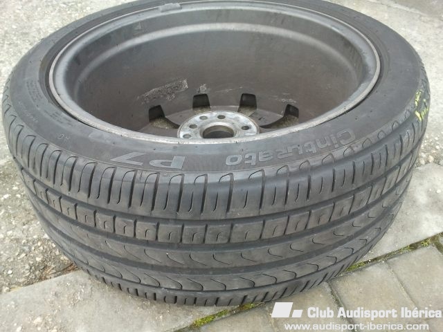

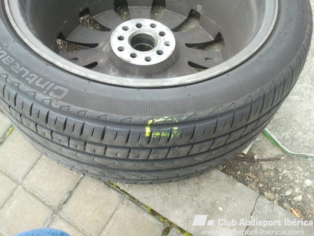

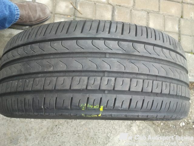

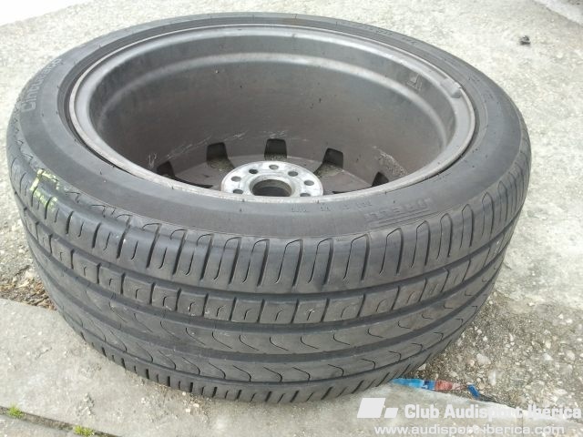

ulala Publicado 16 de Marzo del 2013 Denunciar Publicado 16 de Marzo del 2013 Yo creo que te roza en algún sitio. Responder
vococid Publicado 16 de Marzo del 2013 Autor Denunciar Publicado 16 de Marzo del 2013 Es lo primero que pensé yo, pero si fuera eso, el desgaste tendría que estar presente en todo el diámetro del neumático y no solo en esa parte. De todas formas en el taller me miraron marcas de rozamiento por la zona de la rueda y ni encontraron desgastes producidos por el neumático ni marcas negras del mismo, y con ese desgaste tendría que haberlas. Responder
ximo@6 Publicado 16 de Marzo del 2013 Denunciar Publicado 16 de Marzo del 2013 a no ser que este apepinado el neumático, y entonces lo notarias en la dirección, pero eso tiene pinta de rozar en algo, lo mismo es defecto de la rueda, mira si la otra tiene la misma reguera puede ser eso defecto de la rueda, pirelli es única en esto en mi empresa se dejaron de montar pirelli por ese mismo motivo, unos neumáticos salían bien se desgastaban correctamente y otros a los cuatro dias le salían unas calvas en el dibujo de cuidado, que no se explicaba uno eso como se puede pasar, pero yo creo que tienen un defecto en la mezcla de componentes y como no se hacen cargo de sus defectos se tomo la decisión de ni una pirelli mas si estos coches andan bajos de presión un tiempo sin que lo notes, suelen desgastar las ruedas por el interior, esto por norma es importante mirarles la presión de vez en cuando, y mas delito los que tenemos sistema presión neumáticos que no nos hace falta andar manchándonos las manos, Responder
vococid Publicado 16 de Marzo del 2013 Autor Denunciar Publicado 16 de Marzo del 2013 A la otra rueda le está pasando lo mismo, pero en menor medida. Respecto a la conducción, no he notado absolutamente nada, ni vibración. La presión la reviso cada mes y medio / dos meses y la verdad sin cambios. Responder
ximo@6 Publicado 16 de Marzo del 2013 Denunciar Publicado 16 de Marzo del 2013 ya te digo entonces es cosa de los neumáticos, ya te digo pirrelli es mucha pirelli porque no tengo fotos de neumáticos defectuosos que nos salieron, pero si no verías lo que digo ¿en otras gomas no te lo ha echo? Responder
Sardinero Publicado 16 de Marzo del 2013 Denunciar Publicado 16 de Marzo del 2013 Si rozase en algún sitio, el neumático tendría que estar ovalado (apepinado, como dice Ximo), o mal montado, en cuyo caso notarías las vibraciones. Si, además, empiezas a observar lo mismo en el otro neumático, podría ser defecto de fabricación. Además, en alguna de las fotos y a pesar que pierden calidad al aumentarlas, en el centro de la zona desgastada parece como si la goma estuviese agrietada. Yo me iría al sitio donde los compraste y pediría que hablen con el fabricante. No debemos ser derrotistas por principio, a lo mejor les interesa ver el tema para evitar males mayores. Y eso sí, si no me hiciesen caso, yo ya me estaría planteando el reemplazarlos. Nota para mi coleto: En el futuro, revisar los neumáticos cuando los cambie. Un saludo, Responder
vococid Publicado 16 de Marzo del 2013 Autor Denunciar Publicado 16 de Marzo del 2013 Tenía cuatro Goodyear y cambié solo las dos delanteras por las Pirelli (menos mal que no cambié las cuatro). Ahora voy a cambiar las cuatro por las Michelin Pilot Sport 3. Pirelli ya ni jarto de vino. Lo que si que haré será poner a Pirelli una reclamación para ver que consideran ellos. Aunque por tu comentario me da que me pueden decir... Responder
vococid Publicado 16 de Marzo del 2013 Autor Denunciar Publicado 16 de Marzo del 2013 Si rozase en algún sitio, el neumático tendría que estar ovalado (apepinado, como dice Ximo), o mal montado, en cuyo caso notarías las vibraciones. Si, además, empiezas a observar lo mismo en el otro neumático, podría ser defecto de fabricación. Además, en alguna de las fotos y a pesar que pierden calidad al aumentarlas, en el centro de la zona desgastada parece como si la goma estuviese agrietada. Yo me iría al sitio donde los compraste y pediría que hablen con el fabricante. No debemos ser derrotistas por principio, a lo mejor les interesa ver el tema para evitar males mayores. Y eso sí, si no me hiciesen caso, yo ya me estaría planteando el reemplazarlos. Nota para mi coleto: En el futuro, revisar los neumáticos cuando los cambie. Un saludo, Desde luego, no puedo circular con ellos. La rueda de la foto pierde aire por la marca cuadrada, y aunque no perdiera ese neumático revienta a la primera de cambio. Suerte que el sensor de la rueda me avisó, no quiero ni pensar que hubiera pasado circulando por autovía. Responder
Sardinero Publicado 16 de Marzo del 2013 Denunciar Publicado 16 de Marzo del 2013 No habías dicho que te perdiese aire ese neumático. En ese caso tómatelo en serio y cámbialos el mismo Lunes. Deja las reclamaciones para más tarde y, entretanto, procura no circular con el coche. Un saludo, Responder
