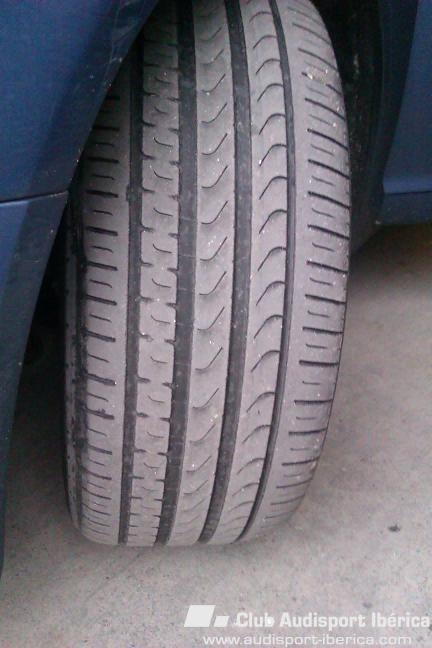

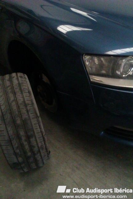

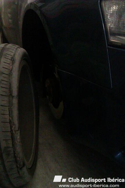

vococid Publicado 16 de Marzo del 2013 Autor Denunciar Publicado 16 de Marzo del 2013 No habías dicho que te perdiese aire ese neumático. En ese caso tómatelo en serio y cámbialos el mismo Lunes. Deja las reclamaciones para más tarde y, entretanto, procura no circular con el coche. Un saludo, Llevo puesta la rueda de repuesto, los neumáticos están pedidos, me los ponen el Martes y el coche solo lo moveré para ir al taller. Responder

vococid Publicado 17 de Marzo del 2013 Autor Denunciar Publicado 17 de Marzo del 2013 Con 25000km te van a decir que no es problema del neumatico, ......yo me inclinaria por una buena alineación. El mismo problema o parecido me lo encontré el verano pasado a punto de irme de vacaciones, la rueda derecha estaba en dos zonas hasta con el alambre quedándome 4mm de rueda, tuve que poner dos ruedas nuevas el mismo dia que me iba. el dia anterior hicimos un alineado de ruedas y a la vuelta a los dos meses cambié las de atrás y volvimos alinear, por el momento va bien la cosa. Las presiones las compruebo todos los sabados. Estos coches hay que comprobar alineado cada vez que se ponen ruedas nuevas......En otro coche que tuve de la empresa Audi, me pasó lo mísmo y fué por el alineado!!!!!! A parte de que hay neumaticos( y lo tengo comprobado) que a estos les va mejor que otros, y Pirelli precisamente no son de los que le vayan bien tuve también problema con ellos!!! En el taller me comentaron que no era problema de paralelo ya que si fuera por eso tendría un desgaste en toda la rueda y sobre todo el desgaste sería desde el interior hasta el surco del desgaste y nunca un desgaste cóncavo sino plano. Si te fijas en la foto desde el surco hasta la parte periférica del interior del neumático hay dibujo en buen estado. Responder

loyx27 Publicado 18 de Marzo del 2013 Denunciar Publicado 18 de Marzo del 2013 (editado) yo tuve el mismo problema 2 veces con los neumaticos delanteros y en los dos casos con pirelli, las primeras con las pzero rosso y este diciembre pasado con las mismas de las fotos p7 cinturato, en las dos veces llegue a pinchar por el desgaste tan exagerado que tienen en el bordillo interior de los dos neumaticos delanteros. Por supuesto las dos veces lleve el coche a revisar el alineado y esta todo ok y lo que me dicen es que es defecto del neumatico, por supuesto en este coche no montare jamas pirelli. Editado 18 de Marzo del 2013 por loyx27 Responder
Brosi Publicado 18 de Marzo del 2013 Denunciar Publicado 18 de Marzo del 2013 Exactamente el mismo desgaste irregular! Reclamación a Pirelli YA! que te lo gestione el taller donde las compraste. Con lo buenas que son las Pirelli de moto......que manera de cagarla en los coches. Responder
