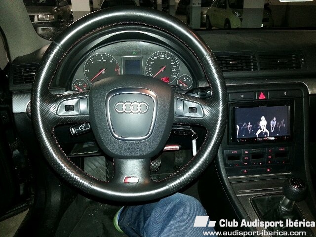

adolfinik Publicado 23 de Marzo del 2013 Autor Denunciar Publicado 23 de Marzo del 2013 Pues nada compañeros como po prometido es deuda ya tengo mi volante B7 s-line montado,deciros que el cambio es brutal tanto estetico como en el tacto del volante que es mas gordito y algo mas pequeño,me encanta.no e cambiado nada ya que la multifuncion no la necesito ni las levas tampoco a si que solo e convertido a multistage empalmando los cables en mi conector antiguo y listo,lo unico que no funciona es la iluminacion de los botones ,os agradeceria si sabeis alguna ñapa o algo para hacer que enciendan.luego subire fotos desde el ordenador.s2 Responder

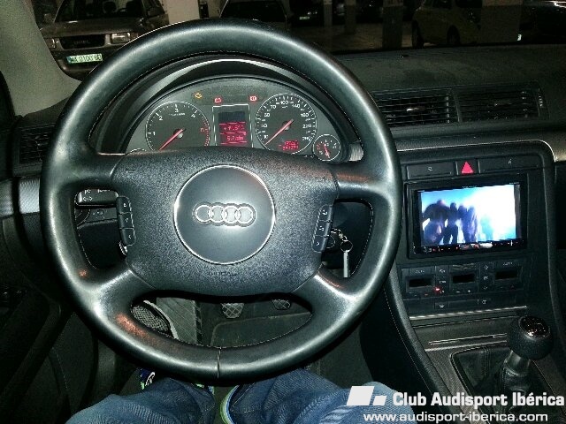

adolfinik Publicado 23 de Marzo del 2013 Autor Denunciar Publicado 23 de Marzo del 2013 Antes: Responder
adolfinik Publicado 23 de Marzo del 2013 Autor Denunciar Publicado 23 de Marzo del 2013 Despues: Responder
