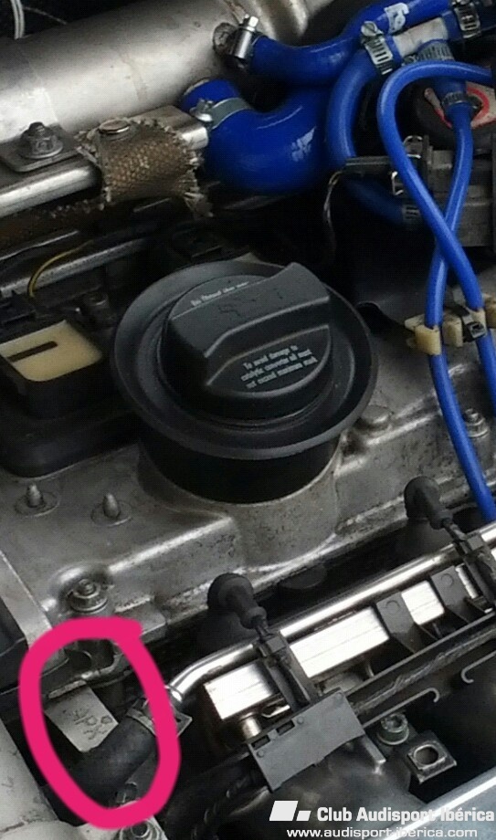

borjasturias Publicado 17 de Marzo del 2013 Denunciar Publicado 17 de Marzo del 2013 El numero o el codigo? El codigo al lado de la tapa de balancines cerca de las mangeras de gasolina que acoplan a la rampa de inyeccion. Responder

borjasturias Publicado 17 de Marzo del 2013 Denunciar Publicado 17 de Marzo del 2013 Donde te dije, pero va troquelado, no es una pegatina Responder
borjasturias Publicado 17 de Marzo del 2013 Denunciar Publicado 17 de Marzo del 2013 Miralo hay Responder
alejandrobravo Publicado 17 de Marzo del 2013 Autor Denunciar Publicado 17 de Marzo del 2013 Ese no es el numero de motor ya que debe estar grabado en el block del motor y no sobre la culata, por otra parte el numero debe comenzar por un aterisco mas tres letras mas seis numeros y finalizar con asterisco. Ejemplo: *AJQ 123 456* Responder
borjasturias Publicado 17 de Marzo del 2013 Denunciar Publicado 17 de Marzo del 2013 (editado) Supongo que el numero sera la serie de ese codigo de motor, en el caso del ejemplo que pusiste las 3 letras son el codigo de motor(AJQ) en mi caso (APX) ahora los numeros nose donde estaran, creia que te referias al codigo. Editado 17 de Marzo del 2013 por borjasturias Responder
