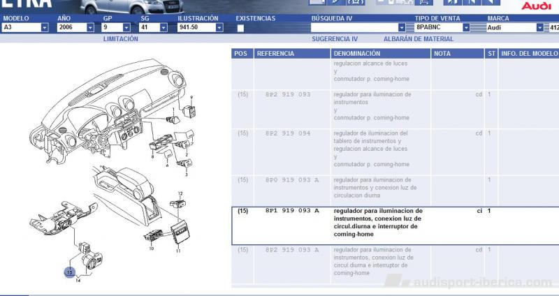

tecmel Publicado 28 de Abril del 2010 Denunciar Publicado 28 de Abril del 2010 A ver si alguien que lo haya hecho me puede decir si el conmutador de luces del restyling (el cromado) vale sin problemas para un pre-restyling y si es quitar uno y poner otro o hay más historias. Gracias, saludos. Yo le he cambiado y es quitar uno y poner el otro... 5 minutos y listo. Gracias bubu Buenas, Si en realidad como dice bubu es muy sencillo, es plug&play!! Para sacar el mando de luces apretas hacia dentro, giras a la derecha y las patillas que lo fijan se meten para dentro, estiras y sale sin forzar... Creo que hay un brico de esta mod, pero el forero lo hace desmontando la tapa que esta por debajo del volante! Tiene mucho más lio!! Saludos, Okei, se agradece esa información se7e. Otra duda que tengo es la siguiente, yo llevo coming home, digamos que mi conmutador de luces es el "más completo", el que lo lleva todo, y mirando en el ETKA veo que ese conmutador lleva otra pieza detrás, en concreto lo denomina "regulación para iluminación de instrumentos, conexión luz de circul. diurna e interruptor de coming home" y la referencia es 8P1 919 093 A (adjunto la imagen para que lo entendáis mejor) Alguno de los que habéis cambiado el conmutador restyling lleváis coming home? necesito saberlo para saber si esta pieza tambien tengo que comprarla o si viene en el mismo conmutador (que lo dudo) Muchas gracias, saludos. Responder

se7e Publicado 28 de Abril del 2010 Denunciar Publicado 28 de Abril del 2010 El mio es este mismo que el tuyo pero sin cromados. Compi, si tienes la factura a mano de cuando lo pillaste en el conce podrías poner la referencia exacta para pedirlo en el conce?? Gracias Salu2 Pues aqui la tienes: 8J1 841 531 G 5PR. Saludos, Responder
