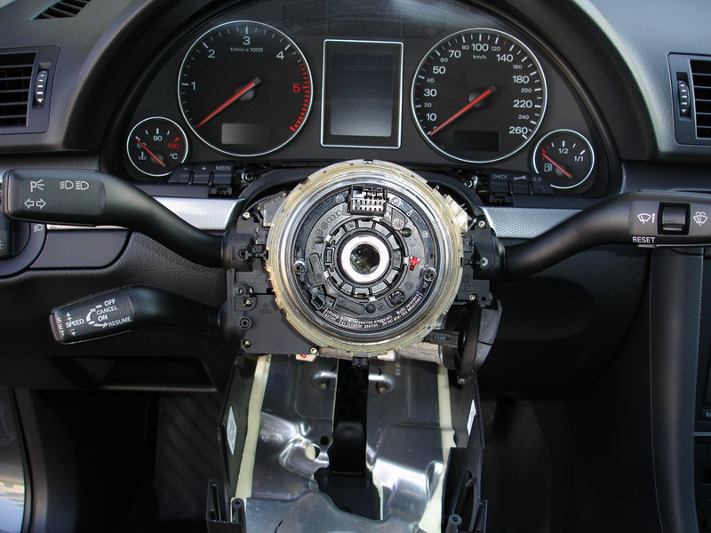

Carlisu84 Publicado 20 de Marzo del 2013 Denunciar Publicado 20 de Marzo del 2013 Supongo que ya lo sabrás pero por si acaso lo pongo.En los B7 en la palanca de los limpia tiene una pestaña que tambien regula la sensibilidad con que quieres que salte el limpia, tiene que estar abajo de todo para que apenas salte y arriba de todo para que salte muy frecuentemente con apenas unas gotas. Ajunto foto del compañero Ragtop Responder
titorober Publicado 20 de Marzo del 2013 Autor Denunciar Publicado 20 de Marzo del 2013 Supongo que ya lo sabrás pero por si acaso lo pongo.En los B7 en la palanca de los limpia tiene una pestaña que tambien regula la sensibilidad con que quieres que salte el limpia, tiene que estar abajo de todo para que apenas salte y arriba de todo para que salte muy frecuentemente con apenas unas gotas Si lo se. Cuando se pone a toda velocidad subo la pestaña y luego la bajo, entoces barre una o dos veces despacio, como tendria que hacerlo siempre con poca lluvia y acto seguido se pone a toda velocidad como si diluviara. Responder
