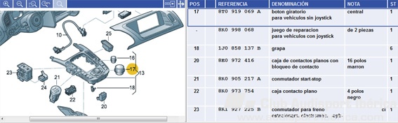

Nano_12 Publicado 25 de Marzo del 2013 Denunciar Publicado 25 de Marzo del 2013 Yo lo sake tirando de un lado, lo giraba 180 grados y otro tiron asi poco a poco salio. Nadie sabe si la referencia es correcta?? Responder
Pepe+1 Publicado 25 de Marzo del 2013 Denunciar Publicado 25 de Marzo del 2013 Aqui la teneis, un saludo Responder

Nano_12 Publicado 10 de Abril del 2013 Denunciar Publicado 10 de Abril del 2013 Bueno, pues ayer cambié el botón del MMI y efectivamente el viejo salió. Hay que hacer algo de fuerza, pero sale. Utilicé unas tenazas para ayudarme y tirando sale. Un saludo. Lo pediste en recambios con la referencia que pusieron anteriormente ?? Precio ? Responder

Marcales Publicado 10 de Abril del 2013 Denunciar Publicado 10 de Abril del 2013 (editado) Lo pedí con mi número de bastidor, que viene en el MMI. Con eso me supieron buscar la pieza que quería. El botoncito me salió por algo más de 36 euros. Jaja Cervantes... Lo que pasa es que sin el botón de repuesto me daba un poco de cosa tirar del que estaba puesto x si lo rompía. Pero teniendo el botón ya comprado decidí ir a por todas, y al final salió algo mejor de lo que esperaba. Teniendo el viejo en la mano me dedique a quitarle la pintura negra brillante y me di cuenta que debajo estaba el plástico en perfecto estado. Lo digo porque ni no queréis gastaros la pasta en esta pieza ( que a mi parecer creo que es demasiado caro para un trozo de plástico) y le echáis algo de paciencia podéis dejarlo casi igual que nuevo quitándole la película que cubre el pulsador. Aviso que sí queréis intentar eso debéis tener cuidado al tirar con los alicates porque enseguida se queda la rueda mascada. Si la intención es tirar el botón, pues ir sin miedo, jeje. Un saludo. Editado 10 de Abril del 2013 por Marcales Responder
