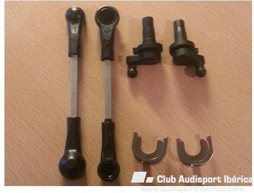

Estornino Publicado 17 de Marzo del 2013 Denunciar Publicado 17 de Marzo del 2013 Es un fallo habitual de este motor. Como sabéis, en Audi no despieza y hay que cambiar colectores y motores de la admisión. Si las chapaletas no están estropeadas, basta con cambiar la varilla, que es la que suele coger holgura. He visto este kit de reparación en Ebay y quería compartirlo con vosotros, por si a alguien le sirviese. Un saludo http://www.ebay.de/itm/Audi-A4-A6-A8-Q7-VW-Toureg-Saugrohrklappe-Stange-Gestange-2-7-3-0-TDI-Motoren-/290879531776?pt=DE_Autoteile&hash=item43b9c56b00 Responder

diegotete Publicado 19 de Marzo del 2013 Denunciar Publicado 19 de Marzo del 2013 Buenas, habría siempre que cambiar las dos mariposas o sólo la que da fallo? El tirafondo es la caña Responder
alcoscar Publicado 19 de Marzo del 2013 Denunciar Publicado 19 de Marzo del 2013 En principio la que falle, pero por mi experiencia, con el tiempo acaba fallando la otra. Si se soluciona con este kit es la caña por q cada admision son unos 300 € Responder
Brosi Publicado 20 de Marzo del 2013 Denunciar Publicado 20 de Marzo del 2013 Yo creo que el desgaste de las bieletas,es diferente a que de fallo por bloqueo debido a la acumulación de carbonilla. El desgaste los tetones se soluciona con el tirafondos, pero yo haría una limpieza preventiva de las chapaletas. Y supongo que lubricando los tetones de las bieletas el desgaste se atenue. Responder
