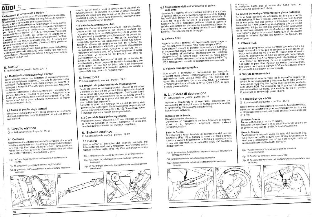

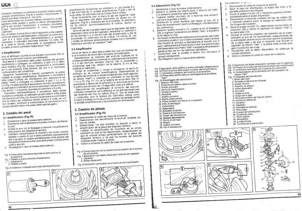

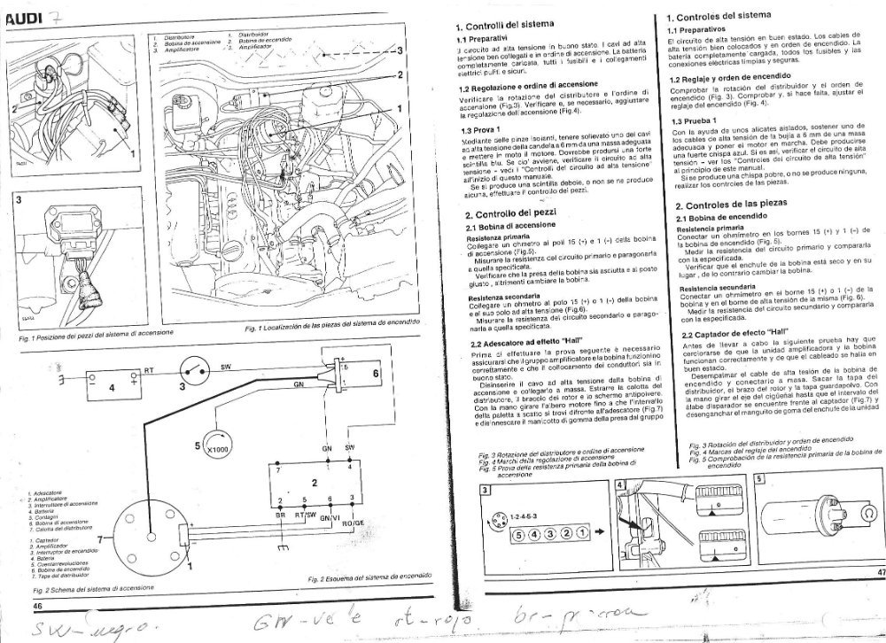

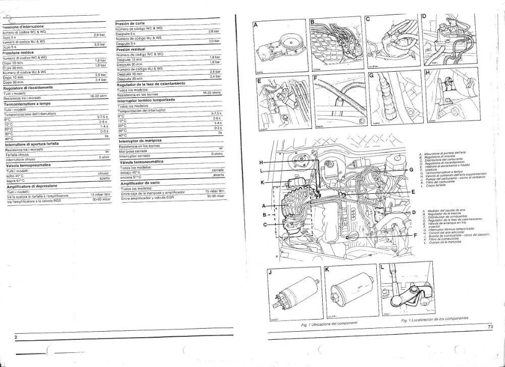

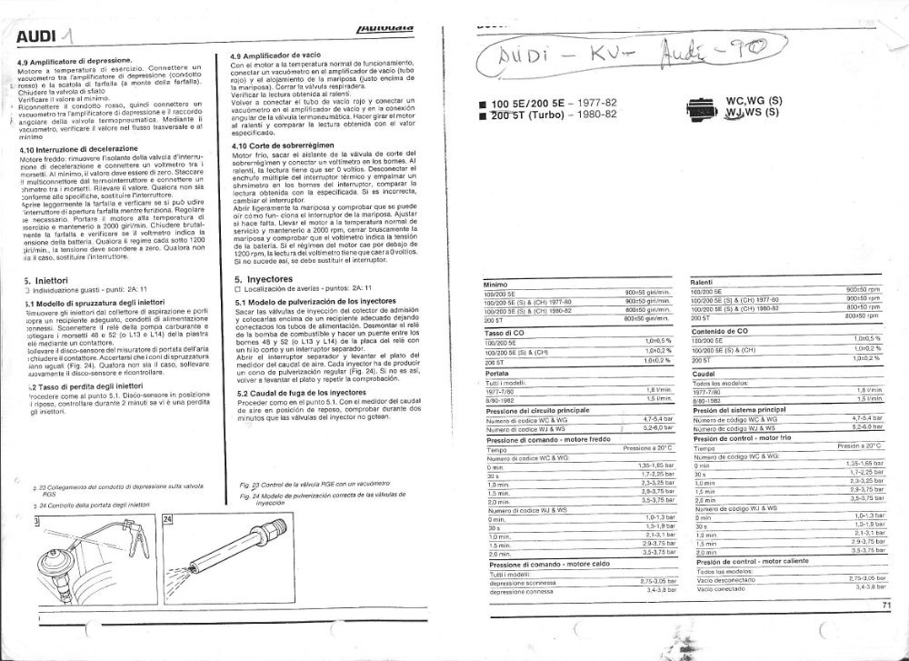

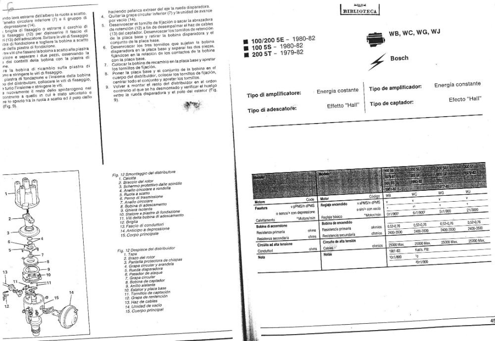

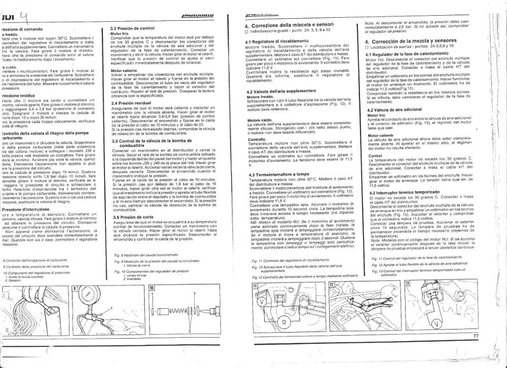

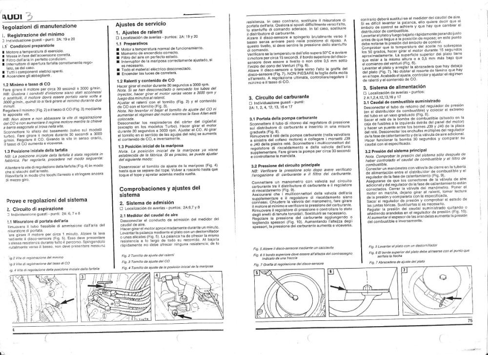

willitab Publicado 9 de Agosto del 2023 Denunciar Publicado 9 de Agosto del 2023 En 5/8/2023 a las 14:20, valenciaga dijo: Hola! No tendrás ese manual en PDF para pasármelo por correo, que aquí en el foro se ven regular algunas cosas! Gracias de antemano Responder
valenciaga Publicado 9 de Agosto del 2023 Denunciar Publicado 9 de Agosto del 2023 hace 4 horas, willitab dijo: Hola! No tendrás ese manual en PDF para pasármelo por correo, que aquí en el foro se ven regular algunas cosas! Gracias de antemano No, eso lo tengo escaneado de cuando fui a FP, no te digo mas. Responder
