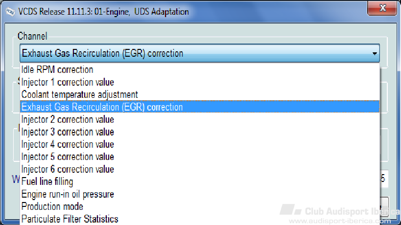

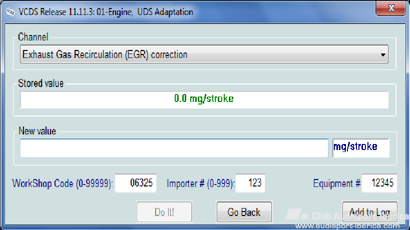

Jessè Publicado 19 de Marzo del 2013 Denunciar Publicado 19 de Marzo del 2013 Muy buenas,aqui os pongo como he conseguido cerrar la EGR en un 82% la valvula EGR con VagCom, Entrar en Modulo 01 Engine - Security Acces 12233 - Adaptation-marcar con cursor "Exhaust Gas Recirculation (EGR) correction Pantallazo 1 os saldra en Stored value 0.0 mg/stroke Pantallazo 2 Podeis comprobar primero vuestros valores de origen con el coche a temperatura en Ad.Meas.Values. Pantallazo 3 Colocar en New value 50 (es el valor maximo que acepta). Y todo a aceptar (todo aceptar) Pantallazo 4 Comprobar de nuevo valores en Ad.Meas.Values. Pantallazo 5 Os pongo tambien pantallazo de los valores EGR cerrada(pasados dos minutos sin tocar acelerador se cierra sola) Pantallazo 6 y valvula cerrada,en mi caso hasta un 82%, saludossssss Responder
Jessè Publicado 19 de Marzo del 2013 Autor Denunciar Publicado 19 de Marzo del 2013 Pantallazo 1 Pantallazo 2 Responder

zZarZiLLoSs Publicado 19 de Marzo del 2013 Denunciar Publicado 19 de Marzo del 2013 Bueno esta tarde he entrado yo con el Vagcom y esa opción no me sale. Sale de los 4 inyectores y unas cuantas más, creo que son 8 a 10 opciones pero esa no está. Dependerá de la versión que tengamos instalada del Software? Enviado desde mi Nexus 4 Responder

AUDIA4.2.0 TDI Publicado 19 de Marzo del 2013 Denunciar Publicado 19 de Marzo del 2013 He intentando hacerlo pero no me aparece el Channel EGR correction, si que me aparecen otros como los de los inyectores o el de RPM. ¿Sera por que el tuyo es 6 cilindros (yo tengo el 2.0 TDi 143 cv) o por la version del vag com? Responder
