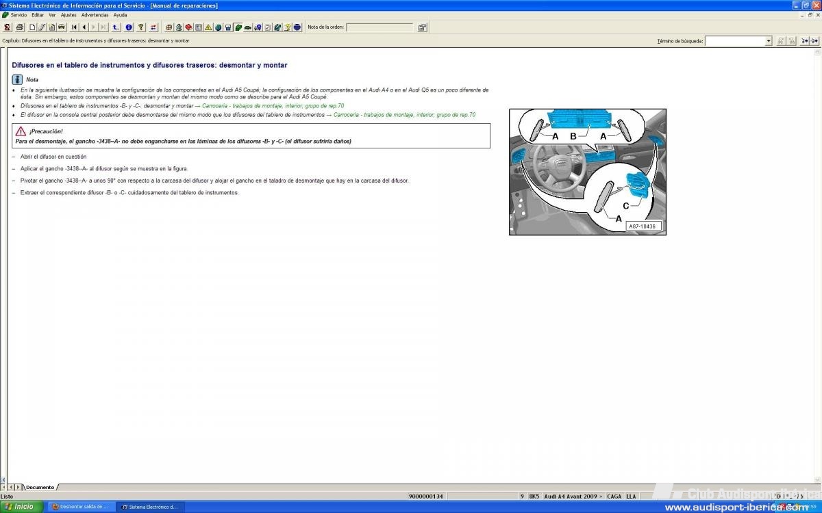

elmasnou Publicado 20 de Marzo del 2013 Denunciar Publicado 20 de Marzo del 2013 Me puede ayudar alguien, con imagenes como desmontar la salida de aire del lado del contuctor,Ze me lo ha esplicado pero me da miedo de tirar y ronperlo,gracias Responder
alagar27 Publicado 20 de Marzo del 2013 Denunciar Publicado 20 de Marzo del 2013 Haber si alguien q entienda del elsa t puede mandar como se desmonta xq yo lo tengo y aun no me aclaro ya q hay q meter muchos datos q no se del coche para ello Enviado desde mi GT-I9100 usando Tapatalk 2 Responder
mochilo75 Publicado 20 de Marzo del 2013 Denunciar Publicado 20 de Marzo del 2013 Aqui esta: Responder
barturillo Publicado 9 de Abril del 2018 Denunciar Publicado 9 de Abril del 2018 Tengo que desmontar el aireador del conductor en un a4 b8 facelift ya que las lamas se han vuelto locas, (he conseguido recuperar la pieza metálica que las arma con un imán como se indicaba en el foro). La duda que tengo es si hay que quitar el embellecedor (en el facelift va entero) que da toda la vuelta al cuadro y pantalla o no? Tirando con un gancho sólo saldría como se indica en la imagen de arriba de un a5? Gracias Responder
Carlisu84 Publicado 15 de Abril del 2018 Denunciar Publicado 15 de Abril del 2018 Hola @barturillo para sacar el aireador completo sale tirando. Tambien puedes sacar las tapas bajo el volante y mover el conducto de ventilación y empujarlo con la mano. Ahora no me doy cuenta del embellecedor que dices en el lado del conductor, si tienes una foto mejor que mejor. Un saludo Responder
