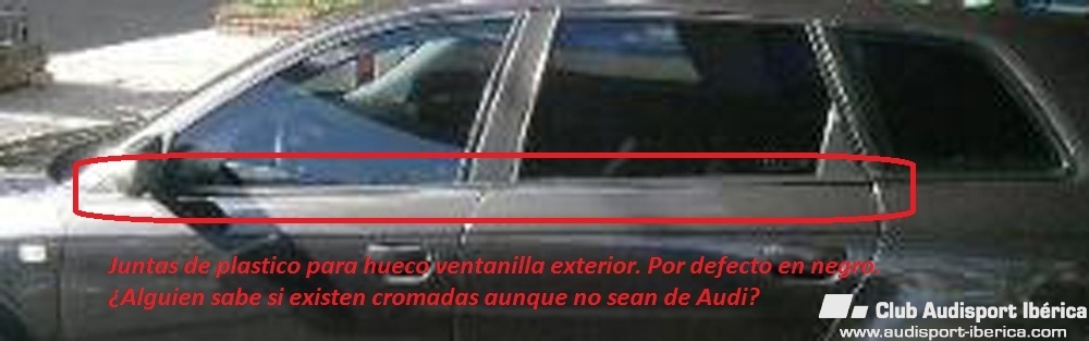

Hola german, de verdad me lo dices? no se puede hacer nada, aqui te dejo una foto de lo que me refiero, es decir, que si lo quiero canviar tengo que cambiar ventanas? por cierto, el plastico en negro que separa las ventanas tambien lo tengo estropeado, es igual de conmplicado cambiarlo?
Editado por panivinillu
esas gomas de debajo claro que se sacan,cualquier chapista para pintar una puerta le hace falta sacarlas.... y las que van alrededor de la ventana idem (solo que ahi sale la pieza entera y no se si se puede separar la goma del resto del marco de la ventana...) la pieza de plástico entre las ventanas si que se puede sacar tb de echo en el mio la sacaron para pintar en negro brillo... y todas las piezas anteriores tb las tubieran que sacar cuando se cambiara de color...
hola,lo que separa las ventanas se cambia fácilmente(hay bricos en el foro de esto) y si vas a pintar el coche pues ahí aprovechas y que te las ponga el pintor las puedes comprar en recambios del conce originales en negro brillo del ultimo restyling, el tema de cerco cromado de las ventanas lo tienes mas complicado el del 8v es imposible mas que nada por el cambio de forma de la ventana y por lo que han comentado los compis, comenta en recambios del conce haber si tienen algún cromado original especifico para el 8p y lo de pintar el coche al corte(no recomendado)si te gusta bien hecho sobre unos 1200€ y pintado total cuenta el doble, salu2.

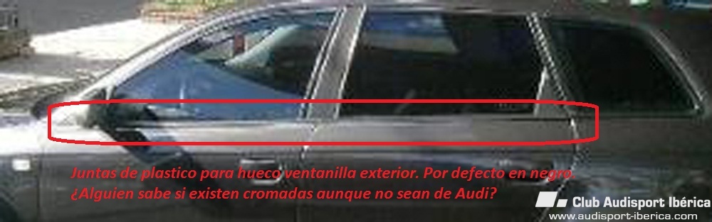

las cejillas de las puertas si se desmontan, hace falta desmontar el marco de la puerta y liberar unas patillas que llevan por detrás, la que no se cambia que viene con el cristal me refería al 3puertas en la parte trasera, al igual que las de las ventanas de detras de las puertas traseras en el SB,intentar acoplar las del a3 8V es muy muy complicado ya que tendra medidas distintas y al recortarlas quedarian de autentica chapuza, lo mas parecido que le puedes hacer por poco dinero es comprar un rollo de tira plateada(royo tuning) y pegarsela sobre las cejillas que llevas
