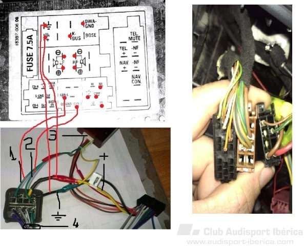

Gelo Publicado 23 de Octubre del 2013 Denunciar Publicado 23 de Octubre del 2013 Sobre la radio doble din no te puedo decir nada..... pero yo buscaria algo con Android , no se si es el caso .... por la compatibilidad no creo que haya problema siempre hay adaptadores en caso de que no los traiga..... mira que sea compatible con CAN BUS por el tema de manejo desde volante e info en FIS Por lo de mas es desmontar y montar ..... una hora de chollo y listo. Responder
piolinin Publicado 16 de Noviembre del 2013 Denunciar Publicado 16 de Noviembre del 2013 (editado) Hola Gelo, Hoy me he metido al lio y he cambiado el mueble a 2 din y he recortado el climatizador Despues he conectado la radio con un adaptador de altavoces para los altavoces traseros El problema lo he tenido al conectar la corriente , pues los cantactos del conector que me han suministrado con la radio no coincide con los del conector del coche, y lo he conectado , cortando los hilos y conectandolos de forma siguiente: podrias hechar un vistazo pues los hilos marcados con 1 y con 2 , no estoy seguro si son asi. 1.- Si conecto el 1 al CAM-L, y el 2 sin conectar, la radio enciende y van los mandos al volante . 2.- Si conecto los dos , 1 al CAM-L y el 2 al CAM H, la radio enciende y van los mandos al volante. 3.- Si no conecto el 1 al CAM-L , LA RADIO NO FUNCIONA. Saludos. Editado 16 de Noviembre del 2013 por piolinin Responder
