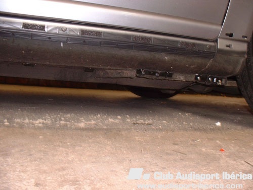

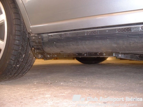

DAMOKLES Publicado 4 de Noviembre del 2014 Autor Denunciar Publicado 4 de Noviembre del 2014 (editado) Alguien tiene una foto detallada o como se instala la pieza plástica que se pega con velcros a las taloneras del audi s4? La ref es esta 8D0 853 924 Las fotos las he cojido prestadas de otros foros Edito : me lo parece a mi o van remachadas las piezas esas Editado 4 de Noviembre del 2014 por DAMOKLES Responder
ruuslan06 Publicado 5 de Noviembre del 2014 Denunciar Publicado 5 de Noviembre del 2014 No estoy muy metido, pero parece que van remachadas. Saludos Responder
VIX Publicado 5 de Noviembre del 2014 Denunciar Publicado 5 de Noviembre del 2014 yo las puse sin eso, así que no tengo nada Responder

DAMOKLES Publicado 12 de Diciembre del 2014 Autor Denunciar Publicado 12 de Diciembre del 2014 Bueno hoy estuve en la audi y después de buscar por internet los soportes de las taloneras s4 y ver el desorbitado precio de 55 pavos por pieza , me anime a ir a la audi y los he conseguido por 35 eurilos los dos traseros . También he pedido precio de las placas que se atornillan por debajo de la talonera , las que se remachan y se atornillan a las taloneras por la parte baja y los 2 laterales salen por menos de 80 euros las 6 placas , esta semana cuando valla a recoger los soportes traseros , me tirare debajo del coche a ver que tal están los nervios donde apollamos el gato y si tengo alguno mal lo enderezare y me pediré también los 6 soportes de chapa que van atornillados a las taloneras , La broma del soporte de velcro que va de lado a lado son 100 euros cada pieza 75 con descuento . Cuando hablo de soportes , me refiero a donde se anclan las taloneras , no a las molduritas que tapan los agujeros , con todos colocados las taloneras no hace falta encolarlas y son de quita y pon en unos minutillos lo cual viene estupendo por si algúno de la itv se pone flamenco Responder
