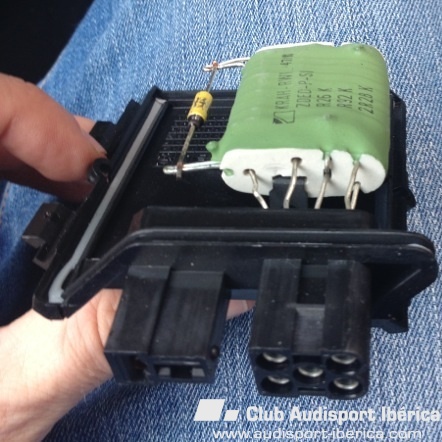

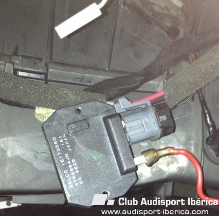

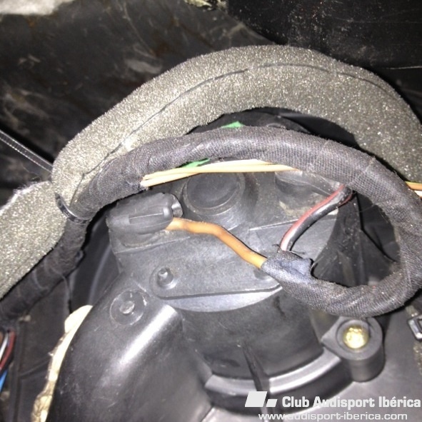

NACHO73 Publicado 7 de Abril del 2013 Autor Denunciar Publicado 7 de Abril del 2013 Gracias moreno100 seguiré investigando, en la próxima kdd sino lo he arreglado le echamos un vistazo A mi me pasó lo mismo y lo solucioné así: "Solución Ventilador" Un saludo, Hola de nuevo, sigo dando vueltas a mi problema de ventilador he seguido los pasos de tu enlace celrrac y no es mi modelo ese va montado el ventilador de suelo a techo y el mío va de habitáculo a motor he desmontado la pieza y me dicen en Audi que no saben que es os dejo unas fotos de la pieza la situación del ventilador y la hubicacion de la pieza por sí me podéis orientar de todos modos voy a pasar por un desguace a ver si veo un motor como el mío y me da pistas Gracias de antemano Responder
NACHO73 Publicado 7 de Abril del 2013 Autor Denunciar Publicado 7 de Abril del 2013 Este es el sitio donde va ubicada la pieza de la foto anterior y la primera es la que me han vendido Responder
NACHO73 Publicado 7 de Abril del 2013 Autor Denunciar Publicado 7 de Abril del 2013 Y este es el modelo de ventilador que va en horizontal al suelo de habitáculo a motor Responder
moreno100 Publicado 7 de Abril del 2013 Denunciar Publicado 7 de Abril del 2013 Se llama resistencia previa. En la pieza debes de tener la ref de audi. Manda huevos no sepan lo que es.... es que no valen ni de vende piezas, ni de cambia piezas... Vaya profesionales, de risa, tío. Saludos. P:D: ¿de que año es tu coche? Responder
moreno100 Publicado 7 de Abril del 2013 Denunciar Publicado 7 de Abril del 2013 (editado) Tu resistencia debería de ser esta ref: 8D2959263 conduccion derecha 893295263 conducción izquierda Los A4 con clima la llevan, es fácil de localizarla en el A4 en lugar de en el S2, Suerte! P,D: A los de Audi no se lo digas que sino aprenden y entonces si que se creen profesionales de verdad. Editado 7 de Abril del 2013 por moreno100 Responder
