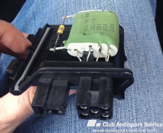

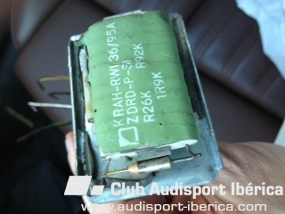

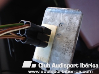

NACHO73 Publicado 14 de Abril del 2013 Autor Denunciar Publicado 14 de Abril del 2013 Buenas, después de una mañana de desguace creo que voy encontrando el camino, he visto mi pieza y me la he traído pero por rf no va montada en mi s2 no se un poco raro la rf Audi es 191659263 como en las fotos podéis apreciar peo bueno iré investigando Responder

CeLrRaC Publicado 25 de Abril del 2013 Denunciar Publicado 25 de Abril del 2013 Pues esto es un transistor. En los coches con clima llevamos este transistor. Los coches que van con AC, van con la resistencia que estas comprando en el desguace. NO te sirve. O compras el transistor de la foto o haces la ñapa que te dije. Yo lo substituí como dice ese hilo y me funciona perfectamente. Un saludo, Responder
