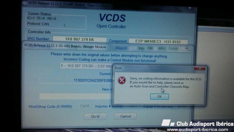

RAUBM Publicado 23 de Marzo del 2013 Denunciar Compartir Publicado 23 de Marzo del 2013 Hola, después de que compañeros del foro que también tienen restyling me aseguren que han activado varias cosas con vag com, lo he vuelto a intentar esta mañana y me aparece en algunos módulos la ventanita de la foto. Estoy intentado investigar para buscar una solución pero no encuentro nada claro sobre el tema de las labels... Por favor, a ver si alguien me puede ayudar Gracias Responder Enlace al comentario Compartir en otros sitios web More sharing options...
Jordillo Publicado 23 de Marzo del 2013 Denunciar Compartir Publicado 23 de Marzo del 2013 (editado) No pasa nada Raubm. Eso es así... el Vag no tiene informacion para muchos modulos del restyling, por lo que sale esta ventana. Cuando le des al Long coding helper veras que no pone nada en la descripción de los bits, pero puedes aplicar la mayoria de las codificaciones de los modulos antiguos ya que son los mismos bits que antes. De las activaciones del foro diria que solo cambian las relativas al Drive select y al APS, pero no estoy seguro de haberlas probado absolutamente todas. Editado 23 de Marzo del 2013 por Jordillo Responder Enlace al comentario Compartir en otros sitios web More sharing options...
RAUBM Publicado 23 de Marzo del 2013 Autor Denunciar Compartir Publicado 23 de Marzo del 2013 No pasa nada Raubm. Eso es así... el Vag no tiene informacion para muchos modulos del restyling, por lo que sale esta ventana. Cuando le des al Long coding helper veras que no pone nada en la descripción de los bits, pero puedes aplicar la mayoria de las codificaciones de los modulos antiguos ya que son los mismos bits que antes. De las activaciones del foro diria que solo cambian las relativas al Drive select y al APS, pero no estoy seguro de haberlas probado absolutamente todas. ok, pero entonces una vez hechas las codificadiones, al ir a grabarlas habíéndolas marcado según el manual me vuelve a salir un error y me dice que le de yes, no o cancel, ¿a cual hay que darle para hacerlo bien? Gracias Responder Enlace al comentario Compartir en otros sitios web More sharing options...
Jordillo Publicado 24 de Marzo del 2013 Denunciar Compartir Publicado 24 de Marzo del 2013 Pulsa "NO" para guardar la codificación sin modificar el código de Taller/importador/equipamiento. Un saludo! Responder Enlace al comentario Compartir en otros sitios web More sharing options...
RAUBM Publicado 24 de Marzo del 2013 Autor Denunciar Compartir Publicado 24 de Marzo del 2013 Pulsa "NO" para guardar la codificación sin modificar el código de Taller/importador/equipamiento. Un saludo! Muchas gracias volveré a intentarlo de nuevo Responder Enlace al comentario Compartir en otros sitios web More sharing options...
