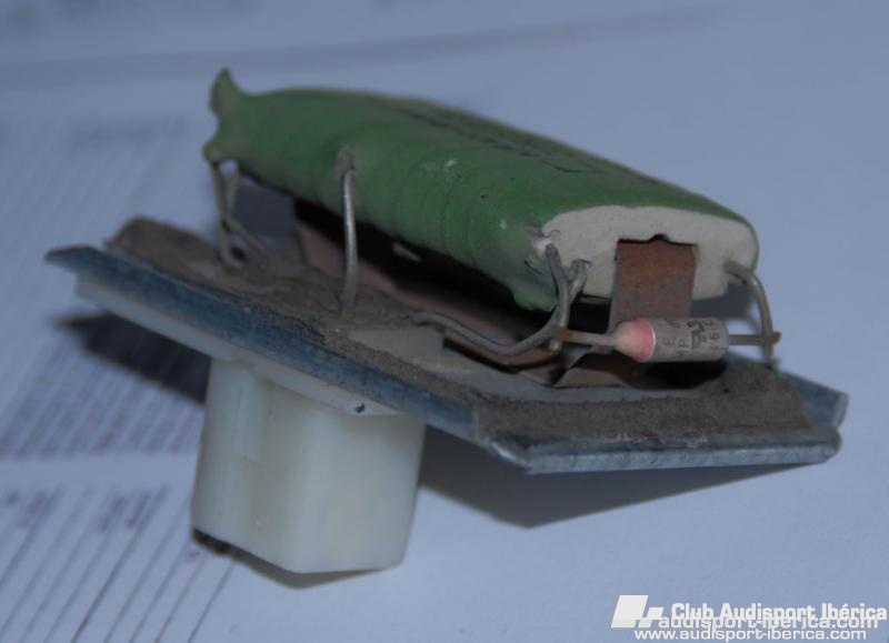

Llevo tiempo arrastrando un problemilla con la calefaccion, da igual aire frio o caliente, solo funciona la cuarta velocidad, las tres primeras nada, :conf: estuve buscando informacion por el foro y llego a la conclusion de que puede ser la resistencia del ventilador
ayer me pase por el desguace y me compre dos, las probe y sigue igual y es que molesta mucho y es incomodo tener que llevarlo siempre el aire a maxima potencia, :clap: se admite cualquier consejo o sugerencia .......... saludos y gracias de antemano. :clap1:
hola! deberias devolver esa caja y cojer otra y asegurarte que la ruleta del selector hace su recorrido con continuidad en cada posicion, no lo se seguro pero esa es la caja que va detrasde la guantera?
