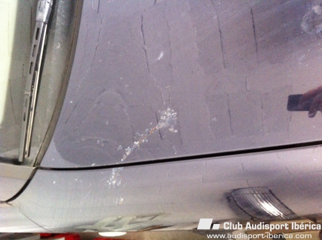

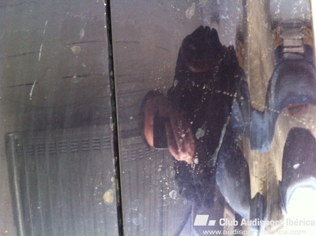

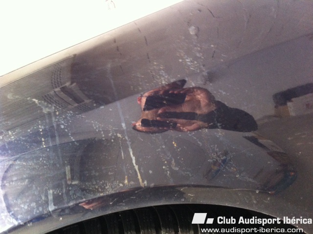

Mguerreroo Publicado 5 de Abril del 2013 Autor Denunciar Publicado 5 de Abril del 2013 Bueno, pues aquí están las fotos. Las subo de una en una que no me deja hacerlo de otra forma. Responder
Mguerreroo Publicado 5 de Abril del 2013 Autor Denunciar Publicado 5 de Abril del 2013 Otra foto Responder
Mguerreroo Publicado 5 de Abril del 2013 Autor Denunciar Publicado 5 de Abril del 2013 Y la última foto. A ver qué os parece a vosotros, y si tendrá solución con el Iron X. Saludos. Responder
Tineo Publicado 5 de Abril del 2013 Denunciar Publicado 5 de Abril del 2013 Ostras, uff! que chungo parece. Responder
laratajo Publicado 5 de Abril del 2013 Denunciar Publicado 5 de Abril del 2013 Lo que necesitas es un producto que elimine los carbonatos. En car care existen pulimentos que te lo pueden quitar frotando Yo te recomendaría que buscaras un producto sin abrasivos. Hay productos que llega con dejarlos actuar. Responder
Mguerreroo Publicado 5 de Abril del 2013 Autor Denunciar Publicado 5 de Abril del 2013 Lo que necesitas es un producto que elimine los carbonatos. En car care existen pulimentos que te lo pueden quitar frotando Yo te recomendaría que buscaras un producto sin abrasivos. Hay productos que llega con dejarlos actuar. Gracias por el consejo, laratajo! Le echaré un vistazo y a ver lo que se puede hacer, porque la verdad es que la pintura del coche ha quedado echa una pena. Responder
