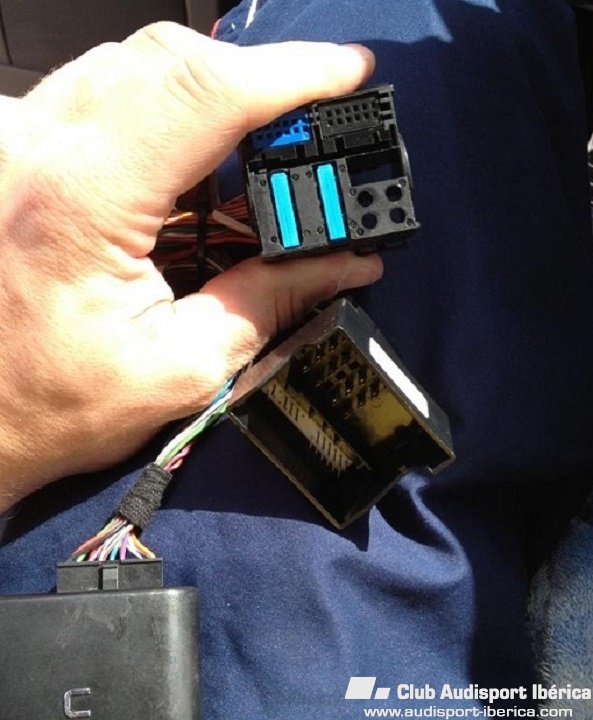

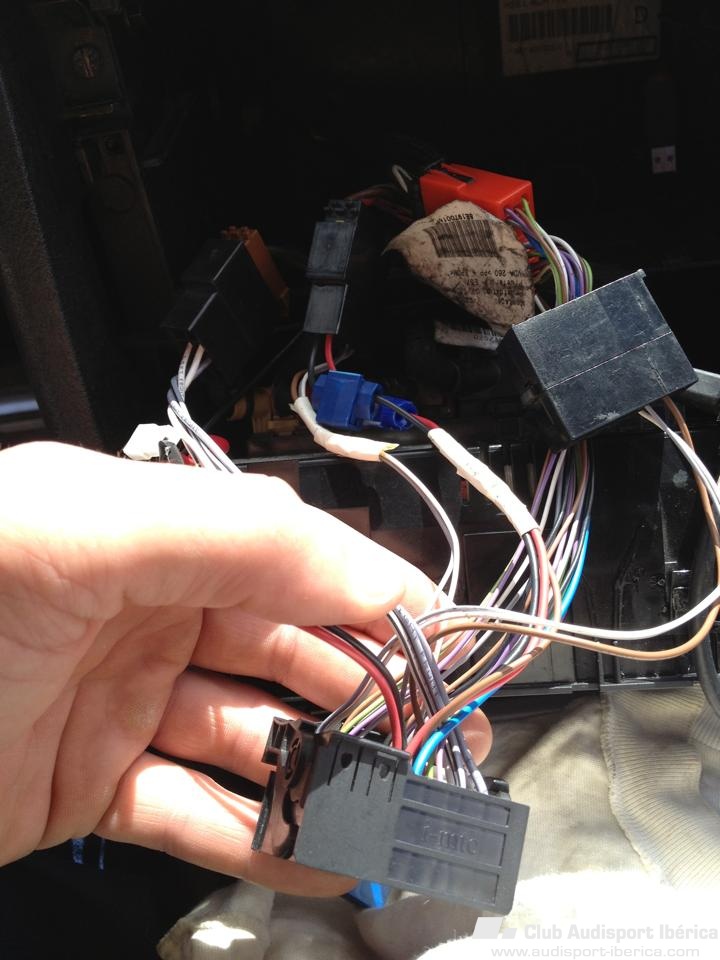

ruso88 Publicado 24 de Marzo del 2013 Denunciar Publicado 24 de Marzo del 2013 hola a todo pues nada al fin tengo el dension gateway 300 y he ido a instalarlo supongo que es cambiar el mazo de cables que va conectado al rns-e por el que trae el dension y despues conectar el primero al dension (no se si me explico) bueno yo lo he hecho asi y no se enciende la radio, no se si habra algun cable que habra que cambiar os dejo unas fotos de los dos mazo. Responder
ruso88 Publicado 24 de Marzo del 2013 Autor Denunciar Publicado 24 de Marzo del 2013 y la otra. bueno a ver si alguien me puede ayudar. muchas gracias Responder
MDLSoft Publicado 25 de Marzo del 2013 Denunciar Publicado 25 de Marzo del 2013 Hola, ¿del Dension no te sale un cable negro que está suelto y lleva una pegatina? es que ese cable va al chasis del coche o a cualquier punto de masa (negativo) y sin él conectado no funciona nada. Yo no tengo el RNS-E sino una concert II, fue poner los cables que vienen con el Dension, el cable a masa y hale, a funcionar. Responder
ruso88 Publicado 25 de Marzo del 2013 Autor Denunciar Publicado 25 de Marzo del 2013 Mirare bien no sea que sea eso.despues pondre una foto y los veis.gracias por la respuesta Responder
