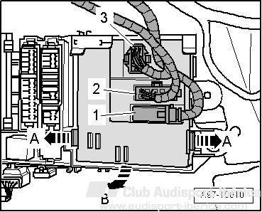

ximo@6 Publicado 26 de Marzo del 2013 Denunciar Publicado 26 de Marzo del 2013 ese es el modulo confort Responder
