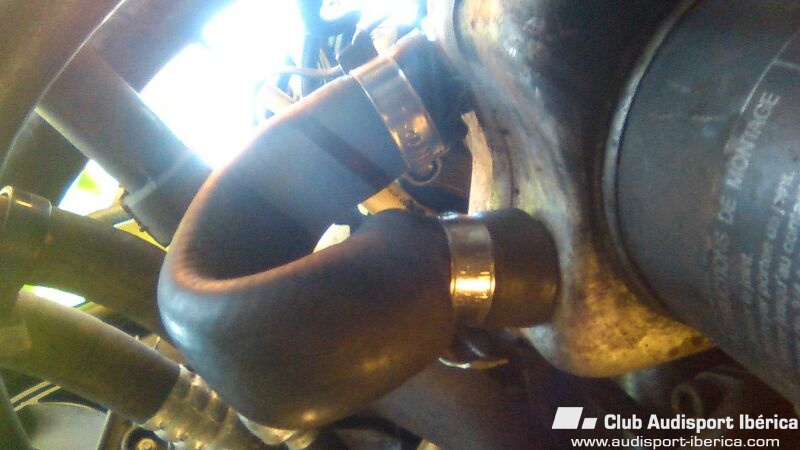

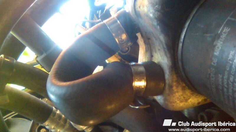

chechu1980 Publicado 3 de Abril del 2013 Autor Denunciar Publicado 3 de Abril del 2013 Hola a todos de nuevo, gracias por vuestros consejos. Creo haber encontrado parte del problema. Al desmontar el vaso de expansion me he dado cuenta que el retorno lo tenia obstruido (pero obstruido, he tenido que utlizar un taladro para quitar el tapon). Por eso el circuito me cogia tanta presion y me estaba reventando los manguitos. He sustituido los manguitos y hoy me llega el radiador de aceite (el antiguo lo comprobe y parecia que estaba bien pero ante la duda lo cambio). Ahora el problema que tengo una fuga en el radiador de la calefaccion, me sale agua por los conductos de la parte trasera. No me apetece cambiar el radiador, que os parece que pruebe con un tapaporos, he estado mirando y el de tratauto me parece el mas adecuado. Ahora solo me falta averiguar donde se fue el aceite, despues del dia que limpie el circuito rellene el nivel y no ha perdido ni gota. Hay cosas que no tienen explicacion. Responder

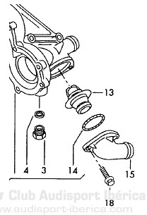

chechu1980 Publicado 3 de Abril del 2013 Autor Denunciar Publicado 3 de Abril del 2013 Perdonar de nuevo, al cambiar el termostato cuando quite la pieza de plastico salio el termostato y la goma y no pude ver en que orden iban. Como va motor-junta-termostato-pieza de plastico o motor-termostato-junta-pieza de plastico. Gracias Responder
zyx Publicado 3 de Abril del 2013 Denunciar Publicado 3 de Abril del 2013 echa un vistazo al brico http://www.audisport-iberica.com/foro/index.php?/topic/273322-bricocambio-de-refrigerante-termostato-vaso-de-expansion/ Responder
