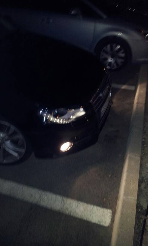

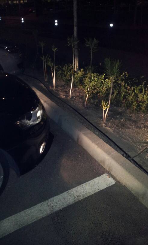

alagar27 Publicado 25 de Marzo del 2013 Denunciar Publicado 25 de Marzo del 2013 Aqui os dejo como iluminan mis antiniebla y son efecto xenon aunque en foto se ve algo mas blanco q se ve en vivo y en dias d los pocos de niebla q hay x aqui casi no ha perdido efectividad y quedan mas elegantes Enviado desde mi GT-I9100 usando Tapatalk 2 Responder
