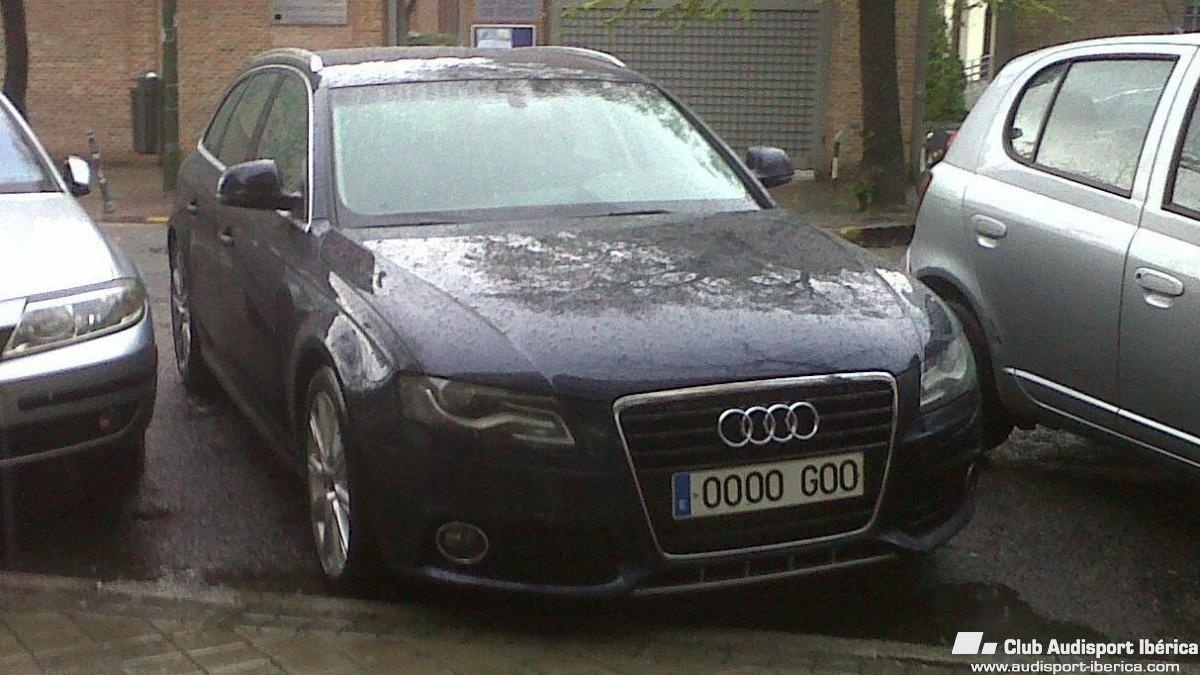

carreras Publicado 28 de Abril del 2013 Denunciar Publicado 28 de Abril del 2013 Tengo varias dudas respecto a los Eibach Pro-kit: - ¿Donde comprarlos a buen precio? Si es on-line, mejor ya que saldrá mas barato. - ¿Cuanto bajaría la altura del coche teniendo en cuenta que llevo la suspensión de serie? Alguna foto me ayudaría mucho. - ¿Color de los muelles? ¿Pasan desapercibidos en la ITV? - ¿A la larga podría dañar el amortiguador de serie? Realizo una conducción tranquila mayoritariamente por autopista. Muchas gracias por adelantado! Tienes un tema que pone MUELLES EIBACH míralo y allí veras mi coche (pagina 14) con los muelles Eibach Pro kit con la suspensión de serie. En teoría bajan 35mm de adelante y 30mm de atrás. Los muelles son negros y de momento no he pasado la ITV con ellos. A los amortiguadores les acortas la vida porque hacen mas esfuerzo pero estéticamente gana mucho el coche. Con los muelles se notan mas los baches de la carretera al ser mas dura. Los compré en mi taller de confianza (si quieres ya miraré la factura y te comento) Un saludo Responder
