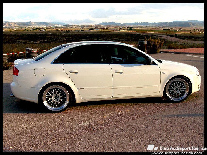

titorober Publicado 25 de Marzo del 2013 Denunciar Publicado 25 de Marzo del 2013 Bajada sin suspensión roscada... Responder

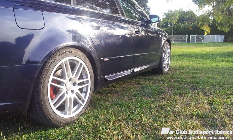

Pirata3 Publicado 25 de Marzo del 2013 Denunciar Publicado 25 de Marzo del 2013 Aqui te dejo unas de como esta actualmente: Responder

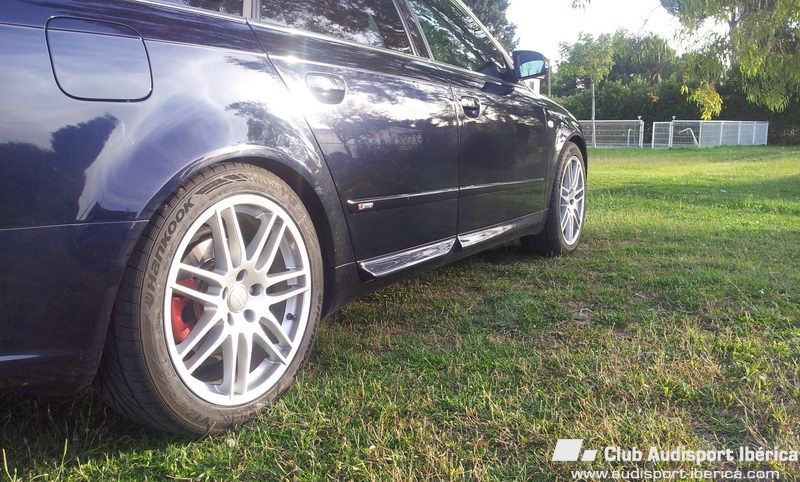

meatloaf Publicado 25 de Marzo del 2013 Denunciar Publicado 25 de Marzo del 2013 como está ahora, con suspensión Sline Responder
