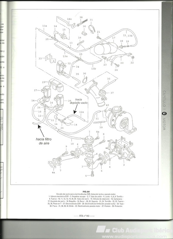

Por si alguien lo necesita,os dejo un esquema de las conexiones,donde aparece el pulmon.
Asi creo que puede quedar algo mas claro.

Buenas
Eso es un acumulador de vacío o reservorio de vacío (nombre técnico) para asegurar vacío para el servo y para el resto de circuito de vacío del motor, como la n75 o n249 por ejemplo. Así siempre hay vacío suficiente para el correcto funcionamiento esos componentes.

Pues entonces tendre que decir que el compañero el_poseido no iba desencaminado!!
Desconocia que la N75 fuese conectada a eso, mira que desmonte veces el coche, el turbo, la N75 y N18, tubos de vacio, de intercooler, el frontal entero para termostato, balonas, un largo etc......y ni me suena haberlo visto.
