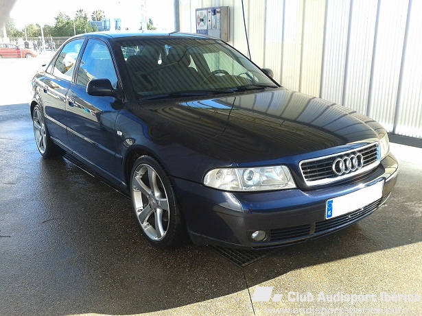

kebola asere Publicado 1 de Mayo del 2013 Denunciar Publicado 1 de Mayo del 2013 y ahora la que más me gusta, varios dias después ya se asentaron los muelles y este es el resultado final Sensaciones tras casi un mes con ellos: se notan TODOS los baches, pero en estabilidad gana una barbaridad, no tiene ningun balanceo en curvas y se nota mucho más pegado al asfalto. A mi personalmente me gusta. Y esto es todo amigos, cualquier pregunta la responderé gustosamente. Saludos a todos. hola.Es mi primera consulta.No se si lo hago bien pues le di a citar y empece a escribir.Dicho esto mi consulta es:Tengo un A4 B5 Año 1995 Tiene 125 cv. no es Quattro.Quiero cambiar los 4amortiguadores respetando los muelles suyos y que no baje de altura la carroceria para asi no tener problemas con ITV.Estoy mirando paginas de ventas de amortiguadores y el de locura.Mi deseo es que se agarre en el asfalto,pero que no sea una tabla de rijido y tenga confor.Mi duda es que hay amortiguadores para vehiculos con CHASIS ESTANDAR,otro con CHASIS REFORZADO y otro con CHASIS DEPORTIVO. El temor que tengo es que no le ponga el adecuado y rompa mi chasis,pues en las paginas te permite instalar los 3 modalidades. Si alguien me aconseja que me diga el modelo exacto con su refencia y para acabar que signiica lo antes mencinado de los CHASIS REFORZADO y CHASIS DEPORTIVO. Un saludo.Gracias. Responder
