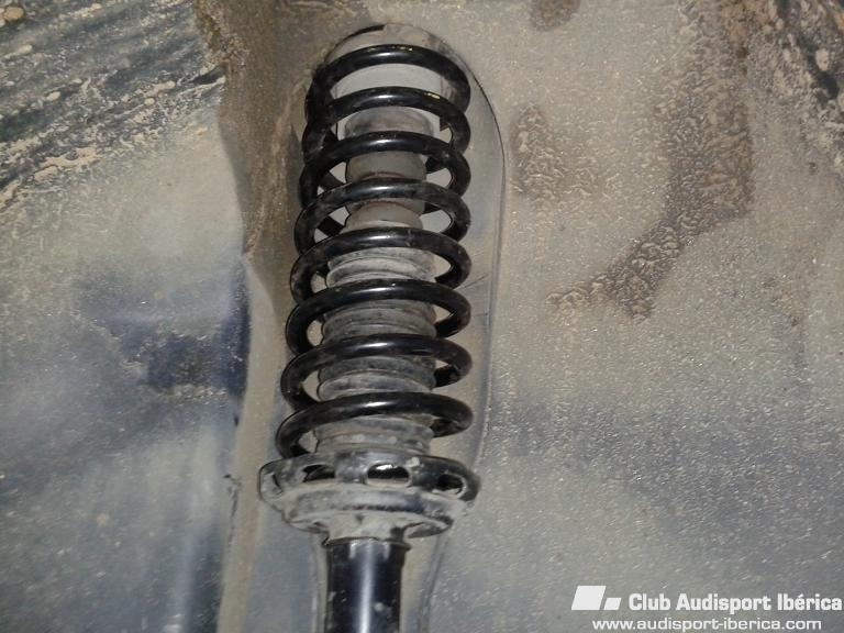

guizopo Publicado 25 de Marzo del 2013 Autor Denunciar Publicado 25 de Marzo del 2013 lo montamos todo y voilá: Responder

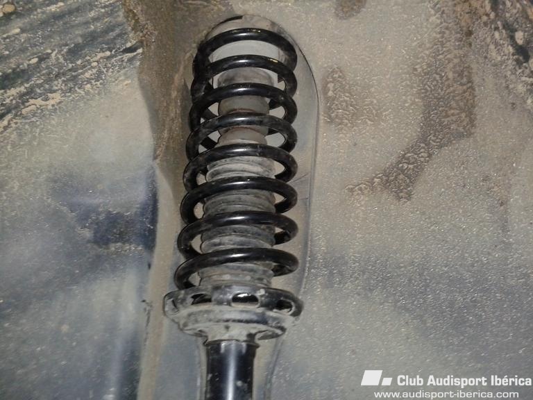

guizopo Publicado 25 de Marzo del 2013 Autor Denunciar Publicado 25 de Marzo del 2013 y ahora la que más me gusta, varios dias después ya se asentaron los muelles y este es el resultado final Sensaciones tras casi un mes con ellos: se notan TODOS los baches, pero en estabilidad gana una barbaridad, no tiene ningun balanceo en curvas y se nota mucho más pegado al asfalto. A mi personalmente me gusta. Y esto es todo amigos, cualquier pregunta la responderé gustosamente. Saludos a todos. Responder
javiek Publicado 25 de Marzo del 2013 Denunciar Publicado 25 de Marzo del 2013 Una pregunta, ¿ los amortiguadores son los que traia de serie el coche? Responder

Athabasco Publicado 25 de Marzo del 2013 Denunciar Publicado 25 de Marzo del 2013 Te lo he preguntado por MP al principio del hilo por no interferir en el mismo (dado que se tarda bastante en realizar bricos por el problema de colgar las fotos se sugiere no poner ningun mensaje hasta que no esté acabado el mismo, lo comento a los "nuevos" para proximos bricos) pero te lo vuelvo a preguntar aqui y asi queda constancia. Has llegado a medir lo que hacian los muelles que has puesto de altura antes de montarlos y saber la diferencia que hay de unos y otros? por que a simple vista parece que es mas de esos 4 cms. que te ha bajado el coche. De la misma manera que el grueso (en los de delante) que se ven mas gruesos. Todo esto lo digo por que yo tengo unos delanteros de un RS4 y de aspecto fisico parecen iguales (altura y grueso) pero claro la altura baja como unos 8 cms. con respecto a los de serie. Esperaremos unas semanas a ver como te van y no se te ha roto nada de la suspensión al meterle eso sin cambiar los amortiguadores, que yo tambien lo queria hacer asi. Por cierto que vas a hacer con los viejos?. S2 Responder
guizopo Publicado 25 de Marzo del 2013 Autor Denunciar Publicado 25 de Marzo del 2013 A ver, los amortiguadores si son los que traía de serie, la bajada real han sido unos 3,5cm, antes entre rueda y guardabarro habia unos 6 y ahora hay unos 3, mas o menos. La itv la paso en agosto, quiero darles un repasito de pintura pronto ya montados y dejarlos para que en estos meses se llenen bien de barro y suciedad, a ver si pasan desapercibidos, los viejos los guardaré por si algun itvman con gafas culobotella se percata de la trampa y me obliga a quitarlos, la idea es comprar cuatro amortiguadores viejos en un desgüace y montarles los muelles originales, asi solo tengo que quitar y poner amortiguadores completos con muelles y todo, es un rollo pero mucho más rapido que tener que andar quitando y poniendo muelles en los amortiguadores. Por cierto que ya llevan unos 2000km y van de lujo, incluso con un viajecito de los de maletero lleno y dos personas atrás, y teniendo en cuenta que vivo en una parcela y hay un caminito de tierra diario para entrar y salir de mi casa, de momento sin problemas de ningun tipo, eso si, como comenté antes, se notan TODOS los baches y los badenes hay que cogerlos muy despacio así como las calles con adoquines, son incomodidades normales por la baja altura pero a mi me gusta sentirlo bien pegadito al suelo, la estabilidad es bastante mejor que antes. S2 Responder

Athabasco Publicado 26 de Marzo del 2013 Denunciar Publicado 26 de Marzo del 2013 ..... eso si, como comenté antes, se notan TODOS los baches y los badenes hay que cogerlos muy despacio así como las calles con adoquines, son incomodidades normales por la baja altura pero a mi me gusta sentirlo bien pegadito al suelo, la estabilidad es bastante mejor que antes. S2 Tambien cuenta mucho la ruedas que llevas que tienen poco perfil y eso una piedrecilla se nota. S2 Responder
