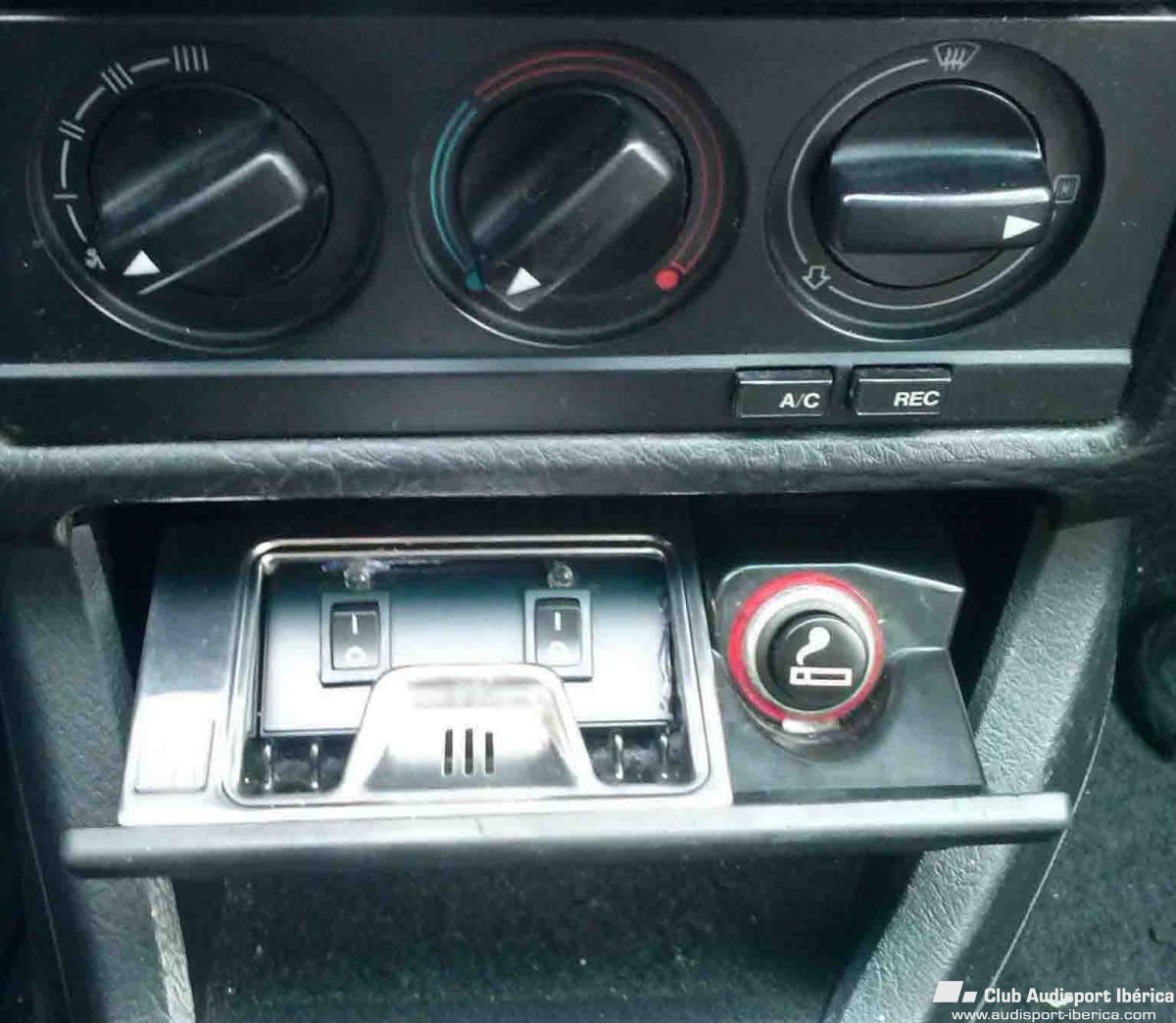

DAVIDTRANKOS1974 Publicado 4 de Abril del 2013 Autor Denunciar Publicado 4 de Abril del 2013 Hola, a la espera del radiador y como ya estaba harto e decidido poner unos interruptores para encenderlo cuando yo quiera. Los he puesto dentro del cenicero con lo que cuando lo cierro no se ve nada de nada. Igual me llamais cutre pero nunca esta de mas y menos cuando se acerca el calor (y aqui en zaragoza es terrible) y mas cuando por ese motivo casi no podia mover el coche para ir a ningun sitio. Mañana lo calentare y probare a ver que tal, de todas maneras no he anulado el termocontacto que si quiere(que ahora no) salte el solo. Un saludo a todos!!! Responder
moreno100 Publicado 5 de Abril del 2013 Denunciar Publicado 5 de Abril del 2013 Pues sinceramente, no me parece crute como lo has puesto. Dentro de lo que cabe no has chapuceado el salpicadero. Me parece buen trabajo. Saludos. Responder
DAVIDTRANKOS1974 Publicado 5 de Abril del 2013 Autor Denunciar Publicado 5 de Abril del 2013 Pues sinceramente, no me parece crute como lo has puesto. Dentro de lo que cabe no has chapuceado el salpicadero. Me parece buen trabajo. Saludos. jejejeje muchas gracias, lo he pulido para que so se vean esos pequeños restos de cola que se ven en la foto y cable no se ve ninguno. La idea era no modificar nada original del salpicadero, y da un gusto darle al boton y ver como salta el electro.... Por cierto que los botones los cogi de unas fuentes de alimentacion de los ordenadores que tenia por hay. Gracias compi por tu apoyo Responder
