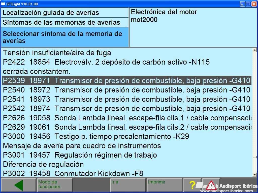

multi2.8 Publicado 26 de Marzo del 2013 Denunciar Publicado 26 de Marzo del 2013 Me sale este fallo en vag com. Lo borro y sigue saliendo. Si alguien sabe que puede ser y en que influye. Yo no le noto nada raro. LOW PEESSURE FUEL SENSOR G410 open circuit P2539_000 Si imagino que hay que cambiar ese sensor. Pero li d p2539 que es? Responder
ximo@6 Publicado 26 de Marzo del 2013 Denunciar Publicado 26 de Marzo del 2013 (editado) p2539 es el error y el 000 es ko Editado 26 de Marzo del 2013 por ximo@6 Responder

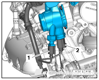

ximo@6 Publicado 26 de Marzo del 2013 Denunciar Publicado 26 de Marzo del 2013 el marcado con el numero 1 es tu G410 Responder
ximo@6 Publicado 26 de Marzo del 2013 Denunciar Publicado 26 de Marzo del 2013 https://mega.co.nz/#!OV5ByLSQ!UgADr1CkDDh14_hxxx2t6gi3NpIfLaOQLb49ONXbvZY aqui tienes todos los sensores que lleva tu motor que intervienen en la inyección Responder
