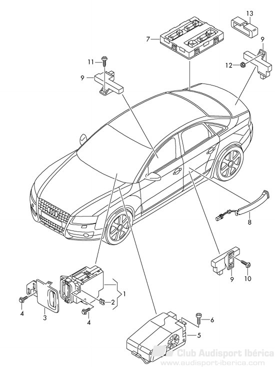

Pepe+1 Publicado 20 de Abril del 2013 Denunciar Publicado 20 de Abril del 2013 A parte de las codificaciones habrá que montar alguna antena? Lo digo porque acabo de ver esto en el ebay http://www.ebay.de/itm/Orig-Audi-A4-8K-A5-8T-Antenne-Keyless-Entry-Zugang-Startberechtigung-8K0907247-/170996404336?pt=DE_Autoteile&hash=item27d02e1070 Saludos Responder
anxolexus Publicado 21 de Abril del 2013 Denunciar Publicado 21 de Abril del 2013 Perdon, esto si es a4: Responder
Jormi Dj Publicado 21 de Abril del 2013 Denunciar Publicado 21 de Abril del 2013 yo de momento no he sacado nada, le hice un autoscan al coche y anduve mirando pero no saque mucho. esta semana tengo mas tiempo y lo miro tranquilamente con el vag. Responder

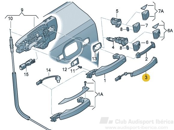

anxolexus Publicado 21 de Abril del 2013 Denunciar Publicado 21 de Abril del 2013 He desmontado las manillas de las puertas ya que yo tambien tengo el cuadradiyo en ellas y no hay cable ninguno. Por lo que he estado investigando para tener keyless habria que poner los receptores dentro de las manillas, poner las antenas, el modulo confort tendria que estar preparado para ello y el modulo del bloqueo de la direccion tambien y posiblemente alguna cosa mas como el mando. Me parece bastante liada. Responder
ALL70 Publicado 21 de Abril del 2013 Denunciar Publicado 21 de Abril del 2013 Con la referencia que ha puesto Pepe+1 he mirado en el ETKA con mi VIN y me dice que no tengo la antena, y el desmontaje que ha hecho anxolexus nos confirma que la piececita no está. El pack es de 3 piezas y son casi 30€, serían las piezas marcadas con el 9 en el 2º gráfico que ha puesto anxolexus. Pero es cierto que si luego te vas al despiece de la manilla, ahí también hablan de un sensor que serían 85-90€, y todavía quedaría donde conectar todo, y si no falta nada más, y las codificaciones... Me parece que nuestro brico se está complicando... :crying_anim: Responder
ALL70 Publicado 21 de Abril del 2013 Denunciar Publicado 21 de Abril del 2013 Os pongo el despiece de la manilla, a mí me dice que tengo todo excepto el 3 (sensor para manilla de puerta) y el 8 (imán): Responder
