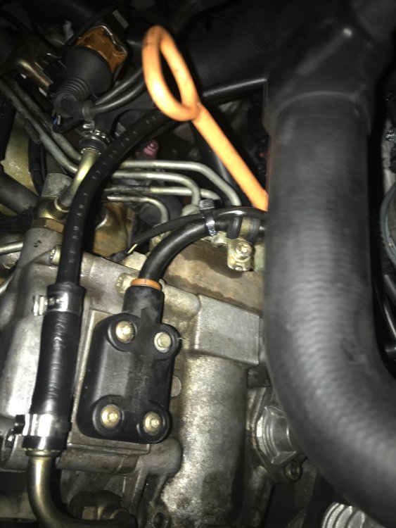

Buenos dias, no se si me respondera alguien ya que este hilo es de 2013, espero que si. Tengo un A4 b5 1.9 TDI AFN  y el otro dia limpiando el motor en general vi que me perdia gasoil por una de las juntas de la bomba en concreto por la de la pieza donde se conectan los inyectores. Como bien decis he ido a talleres y me dicen que hay que desmontarla y llevarla a reparar, tengo las juntas pero la gente me mete miedo diciendo que tenga cuidado que las bombas son muy delicadas. adjunto foto de por donde pierde para ver si me podeis dar consejo. Muchas gracias.
Si miras en la seccion bricos, veras que estas juntas se pueden cambiar sin sacar la bomba. Soy uno de los que hizo esto, en el año 2012, con la ayuda de un compañero del foro, Ttoni. Los talleres prefieren hacer esto (sacarla) porque muchos no saben o no quieren hacerlo in situ. Ellos la sacan y la envian a un taller dedicado a bombas, luego te cobran la mano de obra de ellos y del taller de bombas. De aqui, sacas las conclusiones sobre el precio.
