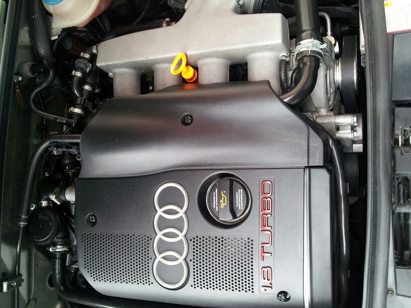

chaves43 Publicado 3 de Abril del 2013 Denunciar Publicado 3 de Abril del 2013 Con dezengrasante propio para motores rociando bien y luego agua a presión secar y revitalizante de plásticos este es el resultado Enviado desde mi GT-I9100 usando Tapatalk 2 Responder
copi199 Publicado 10 de Abril del 2013 Autor Denunciar Publicado 10 de Abril del 2013 guauuuu!!!! precioso "chaves43" aer, encuanto venga el buen tiempo( que aqui por galicia sigue callendo agua...) le sacare unas fotillos de como esta y de como queda aer.. jejeje. Gracias compañeros. Responder
