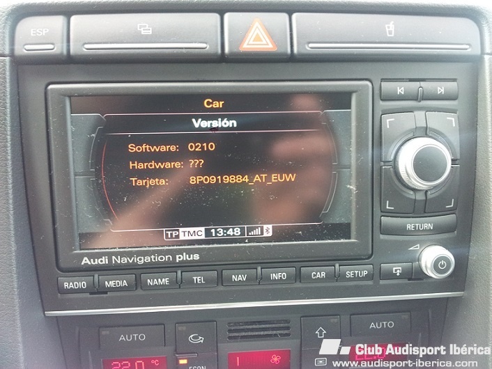

Hola Santi_MaD, pues yo compré en RNS-E por eBay a un francés.
Le pedí si me podía instalar también el SDS y me dijo que si (cobrandome más, claro).
Lo que no se decirte es como lo hizo.
En los 192, al meter el parche pasas de la versión 650 a la 660, pero en los 193, el software se numera de otra manera, así que no se si valdrá el parche de los 192.
Esta es una foto de mi navi.
Siento no poder ayudarte en este asunto, pero bueno, yo lo tengo y funciona.
A ver si los expertos de este foro pueden echarte una manita.
Un saludo :thumbsup:
