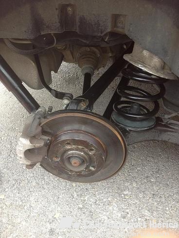

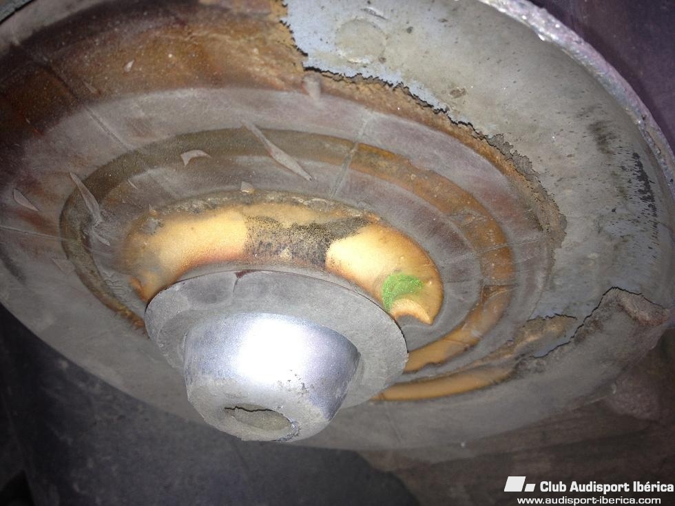

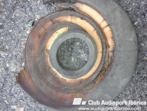

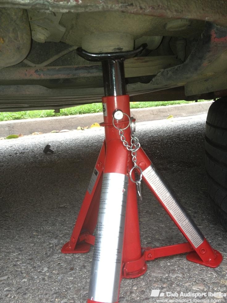

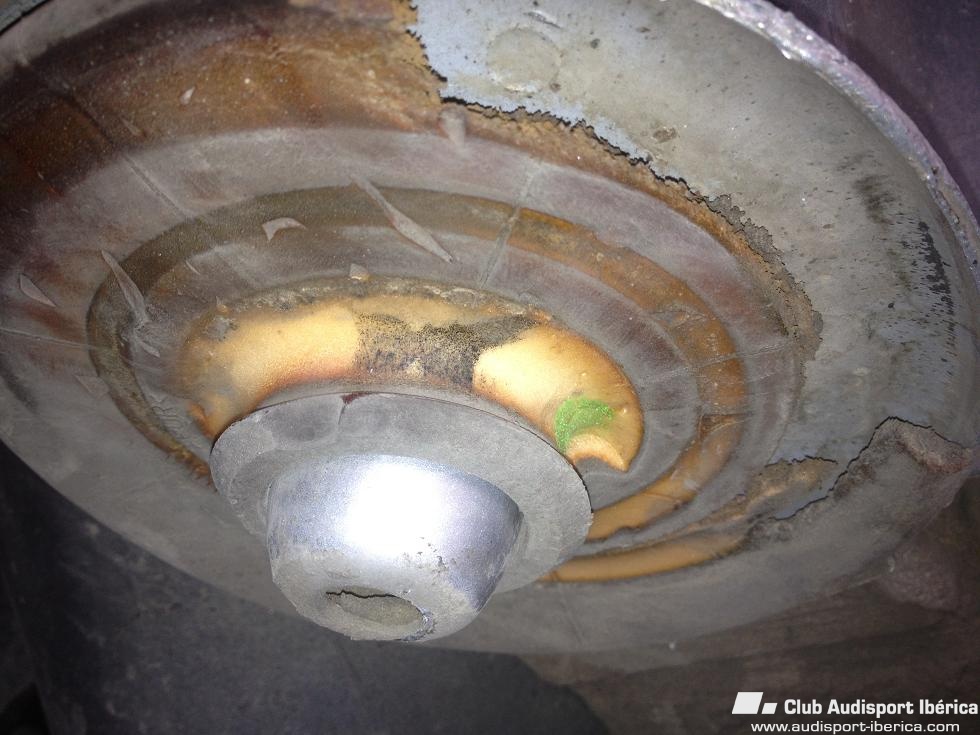

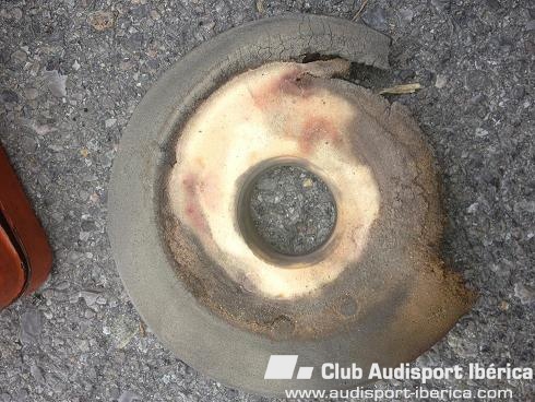

Hola familia. Dado q tenia las almohadillas de tope de los muelles traseros destrozadas me puse a cambiarlas. Intentare explicarlo lo mejor posible. Lo primero aseguramos el coche. Yo le puse un caballete.
Enlace al comentario
Compartir en otros sitios web

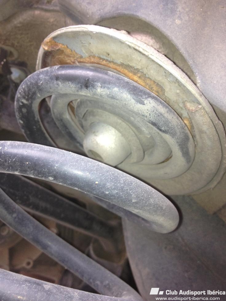

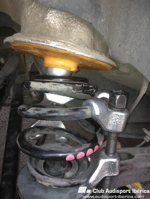

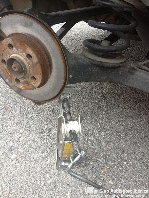

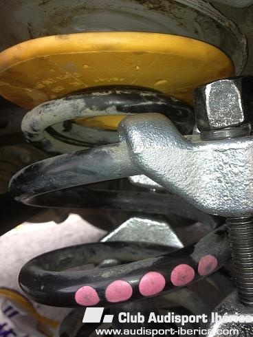

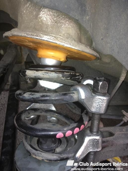

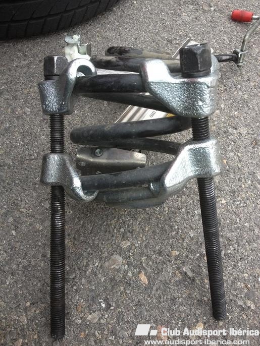

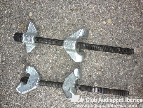

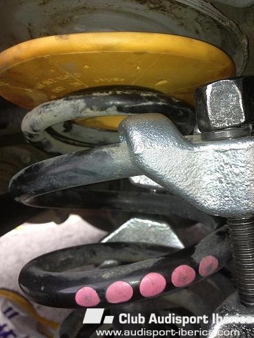

Ahora bajamos el gato y observamos q el muelle se queda casi suelto. Utilizando unos compresores de muelles comprimamos el muelle para poder sacarlo.
El sitio para enganchar el muelle es muy reducido. Al principio me pareció imposible comprimirlo pero buscando la posición correcta al final lo conseguí.

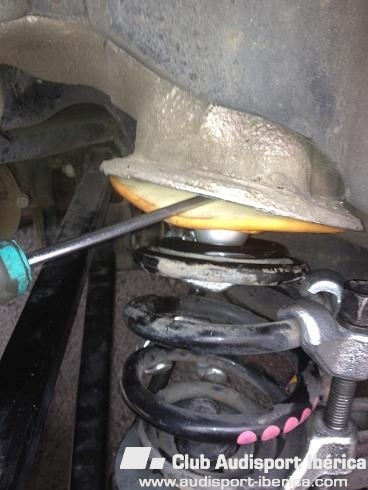

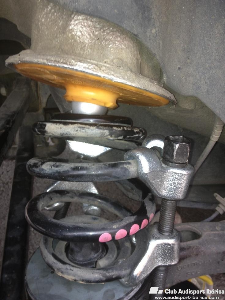

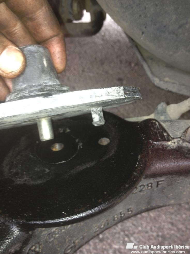

Para la almohadilla de arriba hay q ponerla en su sitio colocar el muelle con los compresores puestos sacarla de su sitio y colocarla en el muelle. Si la dejamos puesta en su sitio y soltamos el muelle en su sitio no encajara bien con el muelle

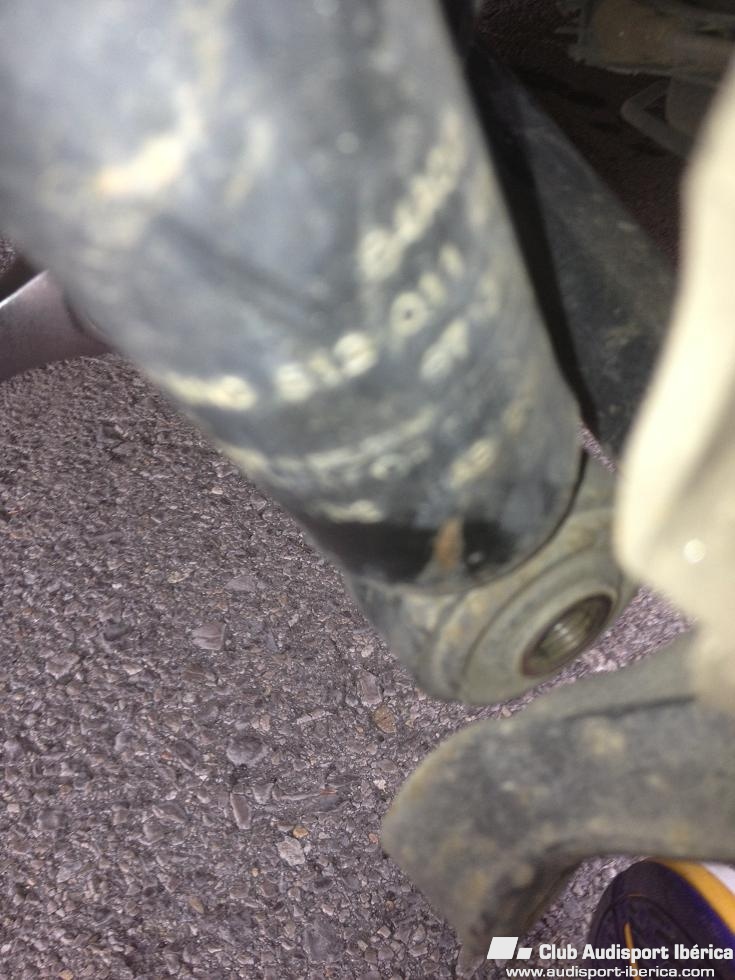

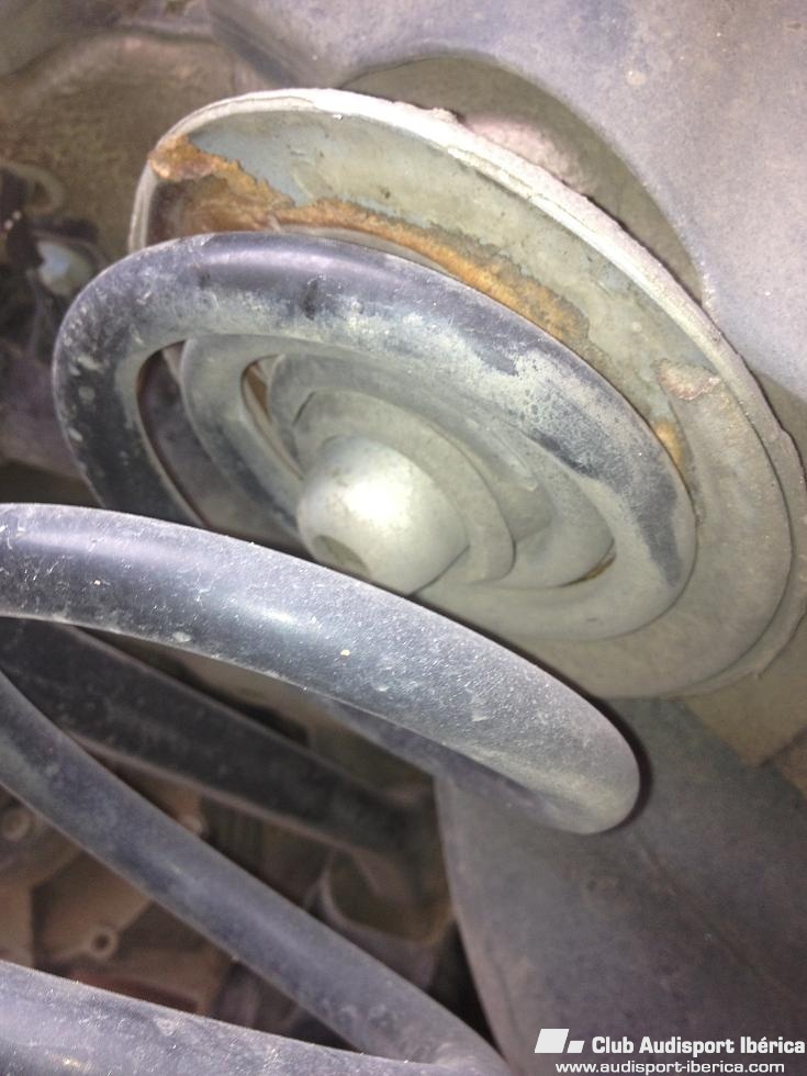

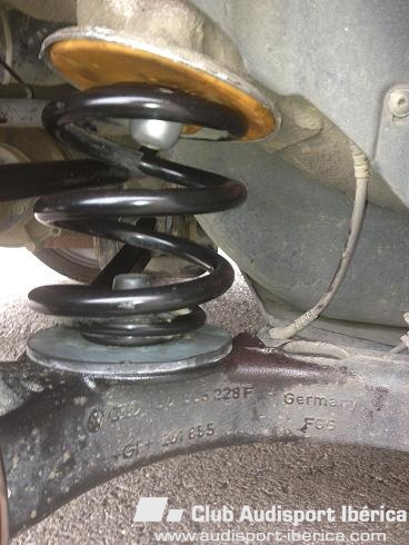

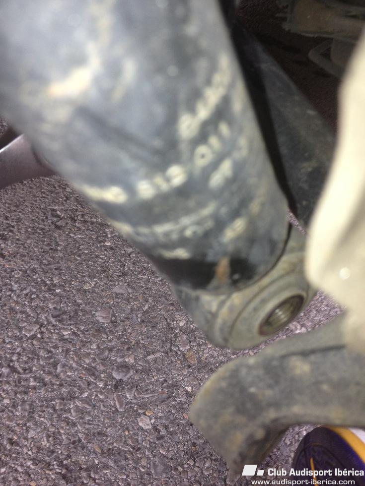

Bueno para acabar soltamos con cuidado los compresores, volvemos a levantar el brazo con el gato colocamos la bieleta con el amortiguador y nos aseguramos q todo está en su sitio. Y el resultado final es este
