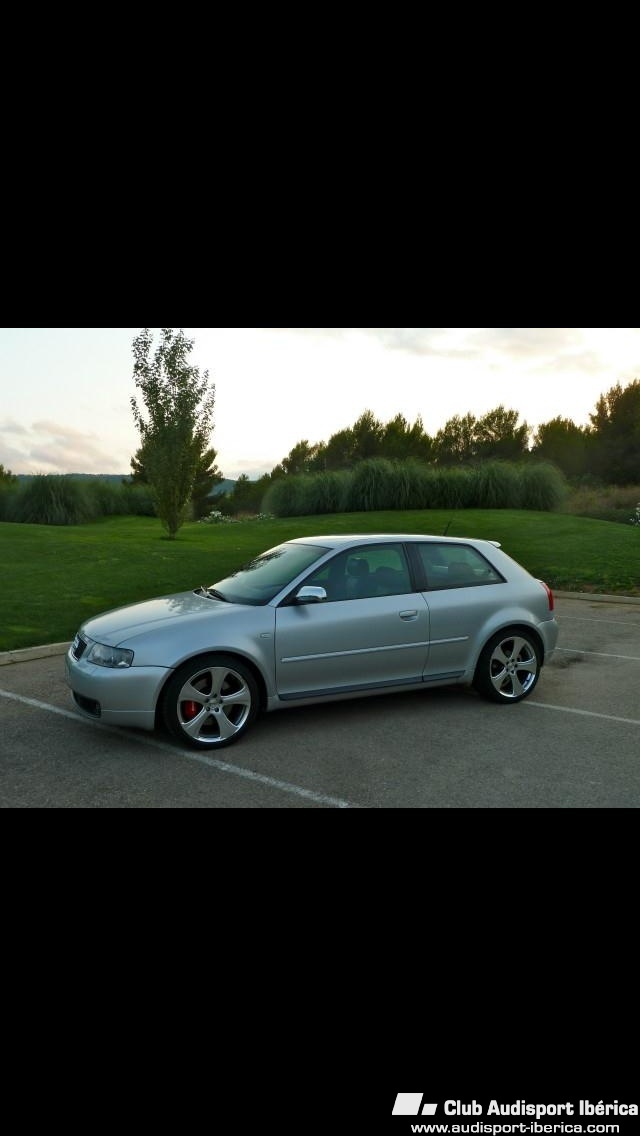

Mio es a3 8l del 2003 ambition plus quattro 1.8t 180cv me gustaria dejarle en apariencia como el s3 si sabe alguien de donde poder conseguir paragolpes etc... Y si se podria instalar sin problema bueno si alguien me puede exar una manita se lo agradezco os dejo
Mi numero por si quereis hablarme por whats app. Os dejo fotos para que veais lo que quiero aunque ya sabreis pero bueno como e visto otros post de la gente que le a hecho la conversion pero que le a puesto los paragolpes del 8p y para mi con perdon queda un poco orterilla jaja bueno si me podeis echar un cable gracias!
Cimas que tal! Hay un post que abrio bulli donde explic lo que hay que hacer para ponerlo como el s3, echale un vistazo esta muy bien y mas explicado por el

Bienvenido Cimas , es un tema algo complicado ,
conseguir las defensas a buen precio es muy dificil , o rebuscas mucho mucho por desguaces ,
o las pillas nuevas , pero nuevas es un paston , por que por ejemplo , la delantera , cuestan tanto las
rejillas como la propia defensa , suma ( si quieres que lleguen a funcionar los lavafaros) , el bote de 5 litros + motor + pequeña
instalacion electrica , ademas , para encajar la defensa delantera en las guias de la convencional , necesitaras (tipo) dremel y paciencia ,
la defensa del S3 tanto delant como tras , es un pelin mas ancha que el 8L standar , la trasera da menos trabajo , pero ...
tambien tiene su labor ,
lo que si , creo que va a ser imposible , son las taloneras , ya que no se ajustan a las 5 puertas .
