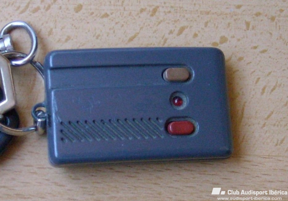

kumbas Publicado 2 de Abril del 2013 Denunciar Publicado 2 de Abril del 2013 Compre el A4B5 de segunda mano y trae esta alarma instalada además del mando a distancia de las puertas. La verdad es que no se como va la alarma, para que sirve el botón rojo y para que sirve el botón blanco. He buscado por internet y no consigo ver el manual, además que tampoco se que modelo es. ¿Dónde estará colocada la central de alarmas? Yo solo he visto la sirena con un monton de cables junto al motor. El mando pone Gemini Trading S.r.l. E-01 96 0096. Gracias por cualquier comentario. Responder

kumbas Publicado 12 de Abril del 2013 Autor Denunciar Publicado 12 de Abril del 2013 Ya he descubierto que se puede activar la alarma(cerrándose los pestillos) tanto con el pulsador rojo como con el pulsador blanco; pero desactivar la alarma ha de ser siembre con el blanco, ya que con el rojo suena la sirena(y no abre pestillos). O sea: Al activarla con pulsador rojo, hace dos pitidos y cierra pestillos. Al activarla con pulsador blanco, hace un pitido largo y cierra pestillos. Al desactivar, siempre con el blanco, hace tres pitidos y abre pestillos. ¿Qué diferencia de función puede haber entre activar con el rojo o el blanco? Responder
Franky65 Publicado 13 de Abril del 2013 Denunciar Publicado 13 de Abril del 2013 (editado) Tiene sensores volumetricos? Posiblemente con el pulsador rojo se conectan y con el blanco no. Como probarlo: Deja un poco bajada una ventanilla. conecta alarma y espera al menos un minuto. Mete la mano por la ventanilla. Si suena alarma los volumetricos están conectados. Si no suena no están conectados. La posibilidad de no conectar volumetricos, está por si te dejas, por ejemplo, un perrito dentro del coche y quieres conectar la alarma. saludos Editado 13 de Abril del 2013 por Franky65 Responder
kumbas Publicado 19 de Abril del 2013 Autor Denunciar Publicado 19 de Abril del 2013 Muy buena idea. He dejado abierta la ventanilla trasera que es manual, ya que si lo hago con la delantera, al poner la alarma se sube el cristal. Pongo la alarma, espero algún minuto, y pongo el brazo por la ventanilla hasta donde me llega y no se dispara. Ni activándola con el botón rojo ni con el botón blanco. Muchas gracias de todas formas, pero tendré que esperar a ver que me dicen otros compañeros. ¿Significa esto que no tengo detectores volumétricos? Yo no veo nada por los montantes de puerta, pero creo haber leído que los detectores volumétricos pueden estar debajo de plásticos o moquetas... Responder

Franky65 Publicado 20 de Abril del 2013 Denunciar Publicado 20 de Abril del 2013 Muy buena idea. He dejado abierta la ventanilla trasera que es manual, ya que si lo hago con la delantera, al poner la alarma se sube el cristal. Pongo la alarma, espero algún minuto, y pongo el brazo por la ventanilla hasta donde me llega y no se dispara. Ni activándola con el botón rojo ni con el botón blanco. Muchas gracias de todas formas, pero tendré que esperar a ver que me dicen otros compañeros. ¿Significa esto que no tengo detectores volumétricos? Yo no veo nada por los montantes de puerta, pero creo haber leído que los detectores volumétricos pueden estar debajo de plásticos o moquetas... Bueno, pues nada. Yo tuve hace bastantes una Gemini con 2 botenes e iba como te he explicado. Si averiguas que modelo de alarma tienes: busca en la sinera ó centralita (no en el mando). Puedes descargar su manual. http://www.gemini-alarm.com/Default.aspx Responder
